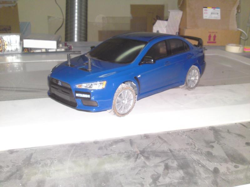

vetrov
Закончил сборку, выкладываю фото как и обещал.
Sid_3id
Привет. Можеш сделать подробные фотки защиты. Очень интересно как ты сделал.
vetrov
Сегодня фотки не смогу сделать, завтра выложу, а так на словах из дерева вырезаем болванку, в моем случае это была доска 60мм, из 50 по моему низковата будет, надеваем на нее пятилитровую бутыль и греем феном, потом лишнее срезам, да болвань лучше делать чуть чуть с сужением к верху, а то при съеме повредил свою защиту, пока заклеил скотчем, позже переделаю.
