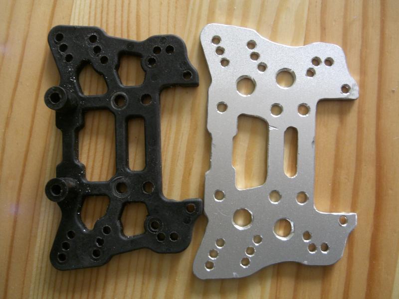

Поломал штатную заднюю бабочку, за пару часов при помощи Дремеля и шуруповерта сделал копию.
