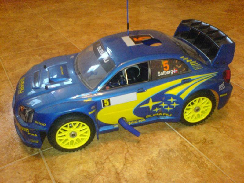

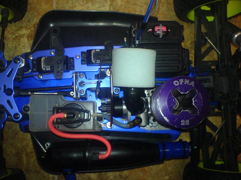

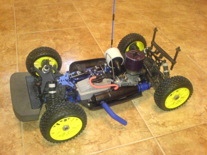

Привет всем! Мне наконец-то доехали все запчасти и я дособирал Инферну, вот что получилось:
Сорри за качество, жена за город уехала и фотик увезла… Может кто подскажет, что навскидку еще стоит сделать? А то теплеет и уже хочется покататься 😃
kaveg
Колёса явно не для асфальта.
А что за маленькая штучка приделана на крышке приемника?
Да и что за стойки двигателя?.. я пытался найти правильные, но пришлось купить какие были а они оказались напочти сантиметр ниже чем надо, пришлось умничать)))
и вдогонку - бошка у двигателя поцарапанная почти как у меня))) после оварии без кузова?
spanky_q
Micro Fail Safe
Родные
А черт его знает, я этот двиг за копейки купил б/у… 😃
kaveg
внешне выглядит какбудто не совсем родные
Они составные верхняя узкая часть и нижняя широкая или цельные?
если цельные то где покупал?

Ааа, сорри, заработался, слово “двигатель” не прочитал и понеслась 😃 Моторама и шайбы ессно докупались 😃
kaveg
ааа понятненько… у меня тоже самое только шайбы самопальные их кучи железок и круглыхъ шайб из ближайшего строительного магазина))
к стати моторама кардан не цепляла? мне пришлось выпеиливать дырку)))
spanky_q
Да вроде нет, гляну сегодня внимательнее, мне только пришлось корпус двига растачивать, отверстия под винты уже чем на мотораме стояли…
