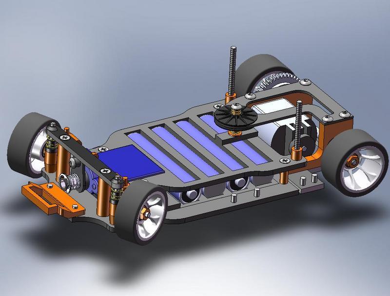

А теперь вопрос: - А зачем городить такой огород, когда всё уже придумано и обкатано?
По сути, вы проходите теми же тропами, которыми уже проходили многие создатели аналогичных моделей. Вы тратите силы, деньги, а главное - ценное время на то, чтобы приблизиться к серийным моделям … ну да, есть одно ноу-хау, которое заключается в отсутствии нижней деки … кстати, идея свежая и очень хорошая … надо только продумать, как её совместить с серийно выпускаемыми узлами уже существующих моделей … я имею ввиду алюминиевые опции, выпускаемые для Mini-Z.
Теперь о средствах проектирования … -Зачем такие сложности? … Visio … Corel … - эти пакеты предназначены совсем для других вещей. Есть же специальные инженерные программы … SolidWorks, AutoCAD.
Тем более, у вас есть доступ к лазеру. Пользуйтесь технологическими преимуществами имеющегося в вашем распоряжении оборудования. Наверняка и токарку найдёте.
А всё это я вот к чему: -Не повторяйте вы всё то, что сделано до вас и выпускается уже серийно … идите своим собственным путём … именно в этом и есть кайф нашего брата-хоббиста-моделиста
Brume
Немного не соглашусь с Вами Zino, программ много разных “полезных и красных”, но есть 1 но - чтобы освоить автокад и солид… нужно время как минимум, если человеку нормально работать в кореле и пр. и результат его устраивает, то почему бы и нет…
К тому-же, возможно большая часть станков связанных с лазерной резкой не понимают файлов автокада “напрямую” и приходится их конвертить в тот же корел…

С доводом относительна Корела - согласен! … но блин не в Visio же рисовать такие вещи … это кощунство прям какое-то 😃

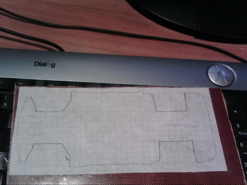

Уже было готов купить mini-z awd, но: до некоторого времени ее нигде не было, а когда появилась, стоит аж 9,5 килорублей.
На данный момент я уже купил к-т р/аппы б/у 1,5 килорублей (вторая серва в придачу - микро) …
Щас кратко по бюджету
Резка с метриалом - 350 р
Шланг (2 к-та шин) - 50 р
Подшипники - 6*61 = 366 р
Крепеж - 100-150 р
К-т аппы - 1500 р
Шестерни и стержни - старые запасы
Кузов из ватмана - почти бесплатно
ИТОГО - не более 2500 р
За такие деньги и месяц …
Мне кажется неплохое начало для автомоделизма r/с
Ну да, ну игрушка, но перспективы …
Согласен - проще купить готовую (думаю от 5 килорублей), но хотелось AWD
Плюс ещё есть такое понятие как семья
Ещё момент - уже хочется на улицу, а там другие масштабы, а так как уже есть к-т аппы, то может за 5,6 килорублей взять кит на ТТ-01 …
Там подешевле будет …
А может монстрика смастерить …
Тем более отпуск на носу … Аж целый месяц … Сиди и проектирую …
Ещё один довод …
Какой масштаб у mini-z ? Правильно, типа 1:24 и меньше (АВД - 1:28) …
Я хотел сделать именно 1:24 - кузовов можно много наделать …
Вобщем сравните размеры, если у меня:
База - 102 мм
Ширина спереди - 74 мм
Ширина сзади - 78 мм
Диаметр колеса - 25 мм
Ширина колеса спереди - 11 мм
Ширина колеса сзади - 14 мм
Крепеж М3
Вот совсем недавно нашел магазин, где можно М2 купить
И все …
Вот два довода, из-за которых и начался этот проект …
АВД нет, а кататься хочется сейчас, задний привод дороговат, размеры не те, а когда АВД появилась - дорого, да и эта уже как-то поехала, да модификации зреют… Кроме того конструкцию хотел сджелать как можно жестче - отсюда отсутствие дек, а основа - две продолльные вертикальные балки с поперечинами …
