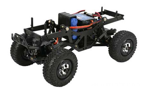

invisible13:
На рессоры перевести сразу не могу,потому что нет опыта в их создании.
ну я тоже пока не в курсе как быть с рессорами,только на фотках видел что и как делать,
но пружина от механических часов шириной примерно 1 см,в моем арсенале уже
присутствует.
Вынул пружину которая лопнула из совдеповских часов,когда гостил у бабули.
Ну а созданние рессоры вроде бы не сложное.
вырезать серьги передние и задние,на кусочке пружины нужной длины загнуть
кончики,чтобы вставить винтик.И по центру просверлить отверстие,для крепления к мосту.
А ещё я видел кит набор состоящий из пластиковой рамы и пластиковых рессор
на Лося микро краулер,но судя по фоткам база останется прежней.

invisible13
Все уже проходили. Игрушка продавалась только в Америке,только в магазине Toys “R” US называлась Fast Line Super Slick Monster Truck (SSMT) и стоила она 9 баксов всего, за весь комплект.
Не продается уже 4 года вроде… Последние лоты на ебей продавались по 80 долларов, хотя уже продавался лосик. Ширина мостов микро лосика и ссмт одинакова,только мосты ссмт удобнее под моддинг.
В ветке “триал и трофи” в теме про лосика я уже выкладывал контору, которая сама изготавливает эти рамы и продает, только шибко дорого 40 баксов за кусочек пластика. Вот чертежик, я бы их фрезернул 😉 Да и как-то сыкатно мне с этими делриновыми рессорами, все таки у нас морозы бывают, лопнут ведь 😦
П.С. кто сделает такой чертеж - сделаю бесплатно экземпляр! Бартер 😉
