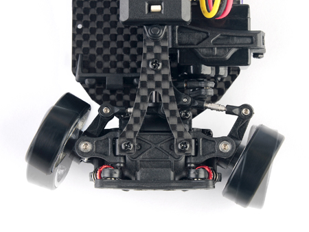

Вместо Min-z советую обратить внимание на модель AMZ 4WD от Atomic. В том же масштабе. У нее там полноценная серва и есть рулевые тяги, которые дают разный поворот как раз для дрифта:

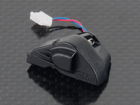

Ну почему же? Есть вот такой девайс:
Даже в продаже есть. Найдете по линку картинок 😃
