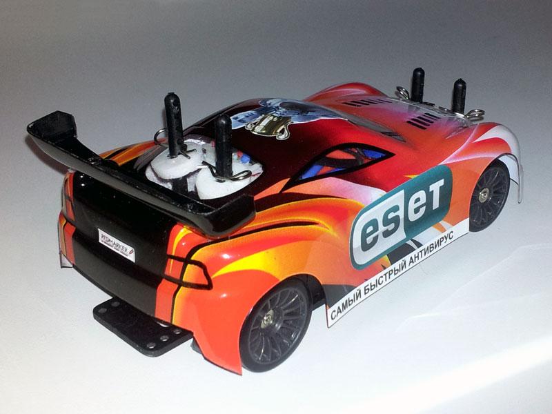

Наконец-то вручил сыну подарочек… Turnigy TZ4 AWD 1/28 Mini Touring Car… наклейки сразу отказались хорошо приклеиваться, поэтому появился свой вариант обклейки…
Фары, наверное очищу дремелем от краски, может придумаю отражатели со светодиодами…
Очень порадовал ударостойкость машинки (в отличие от Mini-Z)… установил дрифт колёса от Mini-Z AWD… управлять на много сложнее, но врезаться на много дешевле!
Как модель для тренировок для детей очень рекомендую!!
