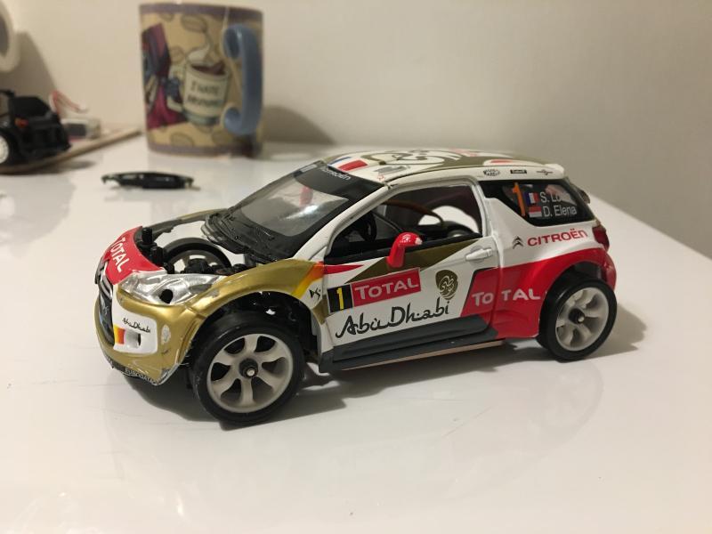

Всем привет! Если тут вообще кто-то бывает)
Вот решил поделиться мыслью по кузову.
Только начал, не конечный вариант.
