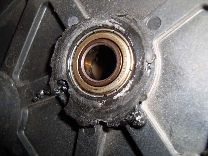

коллеги, опытным путем добрался до платы коробки, еле снял и о ужас, нашел это:
вопрос 1: из-за этого вышеперечисленные симптомы могут быть?
вопрос 2: как это вылечить?
я так понимаю просто колокол слишком сильно прижимался к плате и соответственно маленько обгорел! тама аж видно как пластик разбрызгивался!
Patrol
Хе…хе !!!
Ну что , обычное явление . Все в норме . Просто расплавился пластик - от перегретого подшипника , а он нагрелся от колокола , а колокол нагрелся … хм…
ВЫ наверно газу давили нещадно ? Любите погонять , в зад вперед ? Остановиться на месте и опять газнуть ??
Ну вот и поплатились за “удовольствие”. такие режимы езды безследно не проходят ))))
Тут кстати еще может сказаться мощность двигателя- например если нехватает мощности заблокировать сцепление (колеса тогда пойдут в букс) то получается езда-разгон “в натяг” ну и соответственно нагрев-перегрев.
лечится просто - ставить люминий )

да не сказал бы что нещадно, сразу ограничил сервы руля и газа 45% с пульта. на весу раскручивается на порядок больше, на земле тарахтит помаленьку. погонять все любят 😁
а такой вопрос, мощности там думаю хватает, 30 кубов стоит. но авто трогается неохотно. пружина сцепления еще не вошла в рабочий режим? или что-то с башмаками?
Rasmus
походу с пружиной что-то…слижком жесткая чтоли…вот поэтому и трогается неохотно…
а пластмасску эту- лишние куски отковырять, шайбу между подшиником и колоколом на вал и мона дальше катать.
А ну и желательно подшипник поменять я думаю…

Подшипник может не "отковырятся " лучше его не трогать, а оставить эту пластмаску для экспириментов. На ней все равно ездить уже нельзя. Отверстие под подшипник -поплыло, и в последствии может колокол оборвать . Такую ответственную деталь лучше заменить!

насчет отверстия не уверен, но согласен с тобой, лучше заменить. пытался найти деталюху, готов даже люминь поставить, но нету нигде. сейчас думаю из-за бугра привезти, в англии вроде есть магаз нормальный. а то из штатов накладно, дорого и долго, а китаёзы не отвечают.

Заменил мет.шестерни (2 большие, 2 маленькие: зубцы не считал) обратно на родные пластиковые (1 большая, 3 маленькие: 39-25-24-24), заменил горелый подш (плату пока не менял, еще не заказал люминь), подложил шайбу под колокол, посадил все винты на резьбовой герметик (не снимал только оба моста, рулевую и электронику), все что смог вычистил и выставил в 0. Приятно удивлен результатом! Монстрик заметно бодрее стартует, острее реагирует на газ, в общем ему похорошело 😃 Но тут вдруг забился воздушный фильтр и почти кончился бензин… По глубокому снегу понял что лучше не ездить… Но в общем и целом результатом переборки доволен 😃
