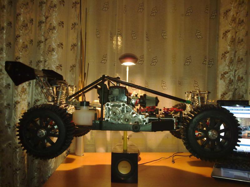

Если бы человечество каждый раз не изобретало бы велосипед и не искало бы новые пути, то мы бы сейчас жили в пещерах и жрали мамонтов😁. Ктомуже мне как истиному извращенцу доставляет истиное удовольствие разного рода полезные и бесполезные экспирименты 😃 А если серьезно, то пружина в дифе плюс силикон 100к это уже слишком жесткий дифф. Туда народ вообще типо шрус4 загоняет и ниразу необламывается. Кстати насчет окончательно веса взвесил свою лабудейку в полном фарше и с полным баком бензина. Получилось 12960 грамм. На мой взгляд тяжеловато с учетом того, что машина почти вся из 7075
Кстати решил потестить такой способ герметизации дифов и залил сегодня в центральный ради прикола Трансмиссионку (тат-17) 😃 не вытекло ни капли:) Перелил и залил 50к в центр

Вчера кстати покатался…пока окна скотчем не заклеил- так и не поехало 😃 Уже начинаю ценить прелести металлического шасси- бьешь его, бьешь, а ему пофиг, на морозе бы пластик давно улетел 😃

50:50 weight distribution 😃
