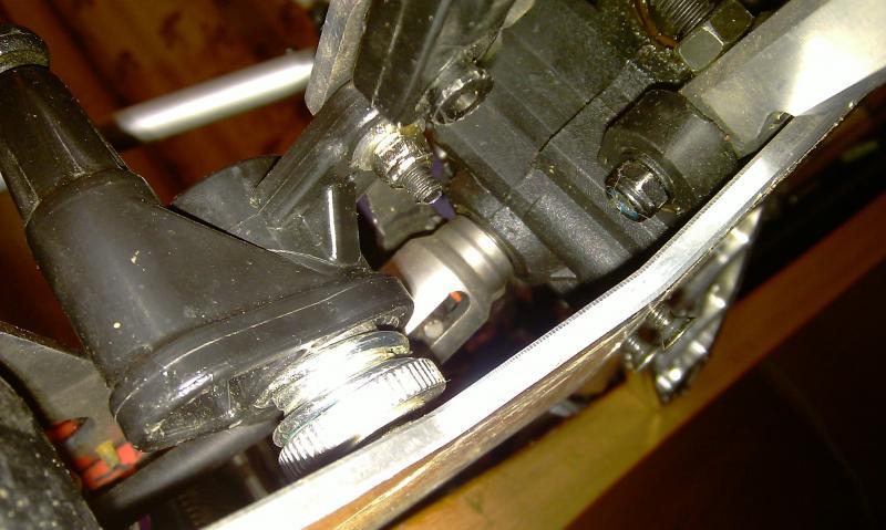

Опоры рычагов это отдельный гемор…У МСД вроде не особо актуально, а вот на ФГ и ФС опроры загибаются на раз. Если не загнулись, значит вы просто мало катаетесь )))))
Лечится пластиной, связывающей опоры слева и справа.
Вобщем все лечится было бы желание. В свое время, я вылечил почти все болячки ФГ, но это уже было не совсем ФГ…МСД и ФС в этом плане не на много лучше. Если все вылечить, получается уже другая машина.

Я хз насчет люфтов рулевой трапеции… я ее на ультиейте еще никак не раздолбаю. Оси сервосйвера зато на подшипниках, поэтому даже если на колесо пернуть, оно подвинется. Ну при разбивке- все знают уже что делать - циакрин циакрин циакрин 😃
Кстати вот еще интересный факт:
Сравнивал наконечники фгшки снаконечниками в рулевой мсд (ну у нее тока там под такие маленькие шары наконечники остались), так вот один копия другого. Качество пластика- я не знаю может и разное, а вот все отметины от литников, швы- все одинаковое. Так что может они их вообще из одной конторы берут. Ну по крайней мере какуюто часть. Так или иначе а обоих моделях если не поленитться, можно их просверлить и стагивать винтиком, по мере их износа.

Юр, вы сравниваете мсд какую ? пролайн? Там я согласен, наконечник на нижнем рычаге порвало, все писец штоку и иногда вилке. Всетаки эво4рошны рычаг сломать сложнее, а у верхнего рычага до амморта очень большой запас хода. Ну по крайней мере мои выводы делались на основе этапов в раменках.
Я сравниваю скорее конструкции вцелом. В4 у меня небыло, согласен, что там ситуация более благоприятная. Но смысл тот же. Аморт внутри рычага имеет преимущества в одной ситуации, но недостаток в другой. Так что здесь мое мнение - паритет и опять вопрос условий эксплуатации.
но вот пружина, сжимающая 2 половнки сервосейвера напоминаетпролайн 2005 года.
