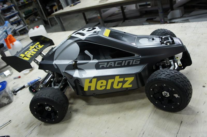

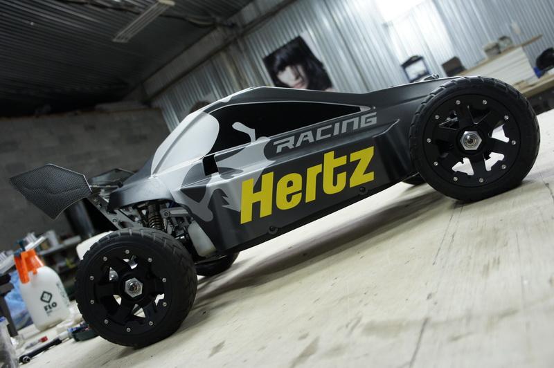

У меня пожалуй есть пример (хороший или плохой) дизайна китайской багги…
rcopen.com/files/500afeed9970730077bdca39
rcopen.com/files/500afebd9970730077bdc461
Я только покрасил и оклеил, обводы и формы от китайских кутюрье.

Да, а можно мне то -же подсказать что можно поставить вместо такого кузова? ![]()
Ну посмеются наверное чуток, но это не беда 😉 Моделисты просто в основном веселые люди))))
Проблема в том, что не долго выдержит ваш пепелац.
Единственный вариант - это неспешно ездить, постепенно увеличивая скорость и исправляя косяки и детские болезни авто.
ну незнаю как на счет недолго!!! но на даче я его уже испробовал в карьере по полной. держится все на ура, было пару косячков но это мелочи их я исправил!!! А так то что отвалиться будем менять на новое усиленное, но не думаю что модель более хрупкая чем любая Baja, есть подозрение что даже наоборот. Ездил в магаз за сервомашинками (сразу поменять на ProLine) пощупал там баху и на вид и на ощупь она мне показалась более хрупкой. хотя мнение это субъективное и я могу очень сильн ошибаться в этом. А так машинка досталась в подарок и если данное хобби меня затянет например как сноуборд то и баха будет в скором времени и все остальное, просто жена непоймет если я начну кататься или покупать совсем не то что она мне подарила, так что будем усовершенствовать пока что то что есть, тем более что двило там нормальное, а по шаське есть куча тюнинга металлического
