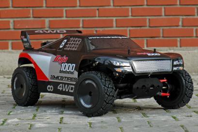

Верхняя палка каркаса тут как же как и на ФГ сборная и ее можно легко убрать но не совсем а поменять на что то покороче как вы и сказали??? Примерить кузов MCD_Baja_1000_pic_2_ezr2.jpg бы ло бы здорово. но где его купить если он подойдет??
нет я ошибся верхняя планка не разборная!!! она снимается вместе вся задняя часть
но думаю что траковский кузов должен подойти
Но так как каркас разбоный и заднюю часть можно снять посмотрю просто в продаже какие каркасы есть и сто можно поменять!!! а этот оставлю нетронутым и если что поменяю

Это вроде корпуса от старых моделей MCD. Я б тоже такой про-запас бы прикупил.
Darkdroid
виталий1982:
Нет слов как это было бы здорово…
Однако, есть один крошечный нюанс, какова цена вопроса?
Стоит ли заморачиваться и вкладывать в кузов весьма приличные деньги, помнится я хотел приобрести такой кузовок, но стоимость его в подвале меня приятно освежила, особенно учитывая, что харизматичное крылышко и декали надо было покупать за отдельные денежки.
Может стоит отложить кузовную деньгу на покупку в дальнейшем более грамотной тележки, а от имеющейся модели просто получить удовольсвие без значительных вложений?
А так, да, кузов шикарный, современные читы просто убогие броневики…

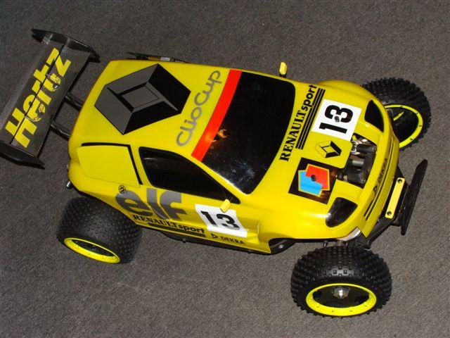

Нашел фото своего Ривера, он был моей первой бензинкой и сначала очень даже радовал, т.к. с 23-й чунгой на борту был весьма прытким и шустрым по дворовым меркам.
Стойки кузова у моего варианта были металлические (зачем не ясно).
Оцените форму каркаса, и распорку сервоплаты.
Сдается мне в вашем варианте распорку слегка изменили.

На заднем плане мой ВТОРОЙ бензиныч 😉
