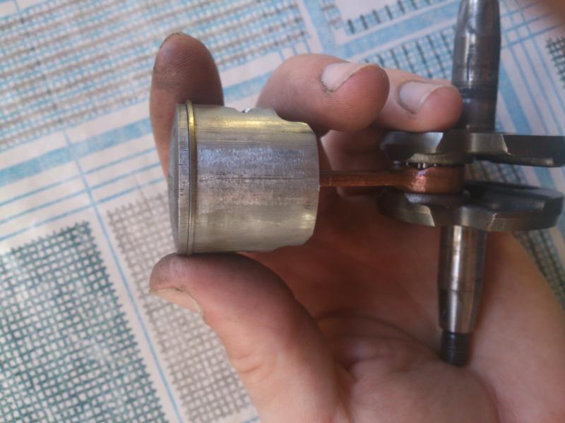

царапины продольные, точнее их всего 2, остальные незначительные… Их шкуркой нулевкой буквально децелок поперечно подшкурил. Если я не ошибаюсь то царапинки должны быть именно поперечно или нет? Кстати скобу сцепления вашим способом легко снял! Но вот маховик не поддается… Залил сейчас гайку WD40, может отпустит…

Продольных царапин не должно быть , а если есть на поршне и на зеркале цилиндра то это был явный перегрев .
Заодно сними аккуратно поршневое колечко утопи его ближе к свечному отверстию снятым поршнем и посмотри какой зазор между замками кольца . Ещё бы лучше фотки приложил подозрительных частей .
Не совсем понял про кольцо… фото приложил, кольцо свободно крутится, а по ходу движения поршня люфта не имеет… За одно приложу фото подшипника за которым несчастный сальник…

У тебя по ходу был перегрев всё в прихватах и задирах , походу ЦПГ нужно менять .
Кольцо нужно мерить так как на фото но опустить ниже окон цилиндра в место где работает кольцо , и посмотреть какой зазор между замками . Фотку скинь .

Мне бы покатать еще месяца 2 хотябы, потом буду брать новую пару и уже 30 кубов… вот фото… Эта пара уже не будет служить?
P.s. на этом фото это следы шкурки, они только визуальные, царапинки дам микроскопические и только поперечно rcopen.com/files/520a3c85997073007782b454

Непонятно как кольцо, крутится, фиксатор на месте?,проверь колено на предмет люфтов, если колено слабое, то полностью, колено, ЦПГ, подши и сальник-почти новый мотор, а так хотяб поршень кольцо и сальник, хотя если был перегрев то бестолку, на пару литров, если колено люфтит, то проще новый заказать или в барахолке глянуть., а если не секрет что за модель?
зазор огромный у кольца. Кольцо поменять точно. Поршневую похорошму тоже, но с новым кольом она еще походит пару часиков.
MCD Cheetach v4, есть мизерный люфт в шатуне, колено не люфтит, стопор кольца на месте
