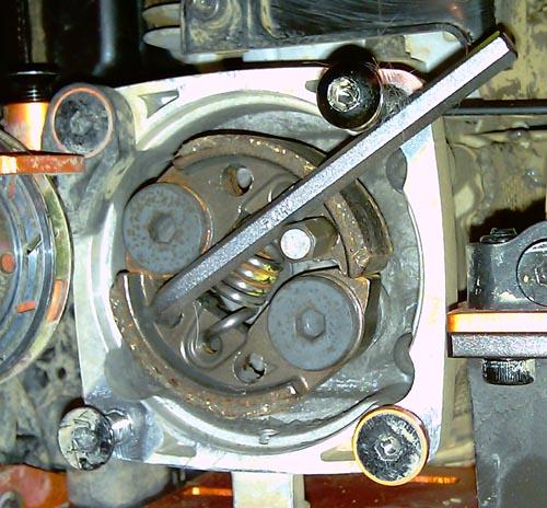

Хотел поменять пружинку с 8000 на 6000,не откручивается сцепление,что делать?
glukonarik
Casper:
вставить стопор в циллиндр и откручивать болты.
Vladfva
glukonarik:
У меня стопора нет. Вышел из положения длинным шестигранником, заблокировав им возможность поворота. Шестигранник удалось зацепить за выступающие части сцепления и упереть во что-то (сейчас не помню).
А какая резьба на свечке? Вместо стопора можно использовать болт?
glukonarik
Vladfva:
Смотря из какого металла… у меня стопор от усилия иногда начинает продавливаться поршнем и появляется кругленькая отметина…
Ежели болт из металла,который прочнее поршня, поршень просто-напросто деформирует… или испортит…
Vladfva
Стопор вещь нужная, но не понятно, почему за него на “башне” такие бабки ломят.
Может его из дюраля сделать?
neu770
Я без стопора прекрасно снимал, ставил в распор клинышек в зазор между кулачками и корпусом и усе ок. При сборке клинышек вытаскивал и менял напрвление. Вобщем когда разберете увидите что застопорить вращающуюся часть сцепления довольно легко.
Casper
Да я разобрал,а открутить не получается,клинышек боюсь ставить,вдруг корпус треснет…
DGI
блин, биту от отвертки вставляешь в отверстие в одном кулаке сцепления, шестигранник подходящего размера в отверстие в другом… двигатель снят или на модели? если снят - вкручиваешь длинный винт в одно из отверстий с резьбой на теле картера… только по глубже, чтоб не вырвало!
Если двигло на бадже - упри в нижнюю пластину конце шестигранника, тогда точно ничего не свернешь!
