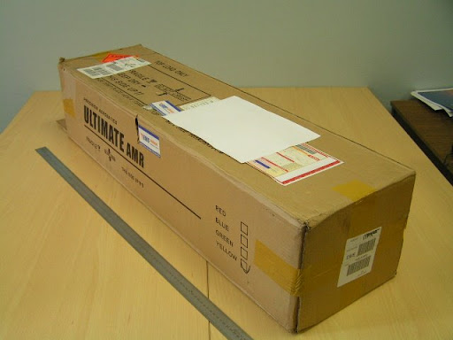

Коробка: 103х25х20см - прямоугольненькая такая, отличается от Катановских и Экстриной в лучшую сторону (те были плоские, было больше шансов продавить в середке).
picasaweb.google.ru/lh/…/5Zmtl4Qi2EpSZ2lRHr-6qg?fe…

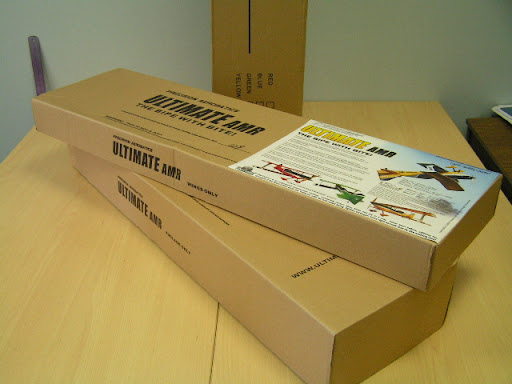

Внутри нее - еще две. Отлично! Защита от превратностей транспортировки теперь на высоте.
picasaweb.google.ru/lh/…/5EyqG_BPH_EF62VdpM4I3w?fe…
В одной из внутренних коробок - оба крыла, в другой - все остальное.
Упаковано надежно, ничего не болтается, воздушный мешок-пузырь защищает от тряски мелочевку. Коробки в коробке - это хорошо. Пара вмятин на внешней никак не отразились на внутренних.

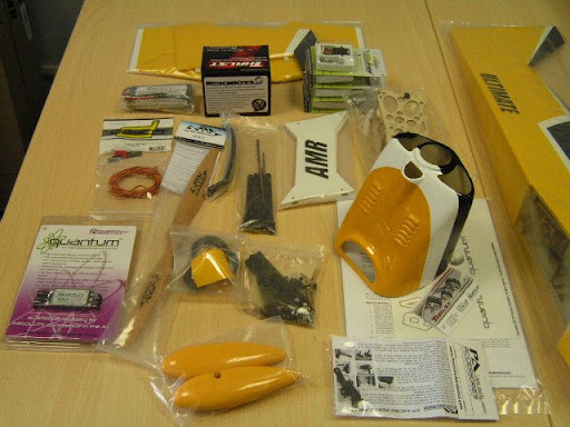

Беглый первый осмотр весьма порадовал.
Вся комплектуха на месте. Качество сборке - на высоте. Клея - в меру.
Обтяжка - очень хорошо и, в отличии от Экстры260, дополнительного подтягивания утюжком и феном не потребуется! Капот встает на магниты четко. Щелей нет. Щщщщелк! - Хоррррошо:) Прикольные фальшдефлекторы на капоте - приятная мелочь. Пролистал инструкцию - есть даже страница с настройками миксов для JR9.

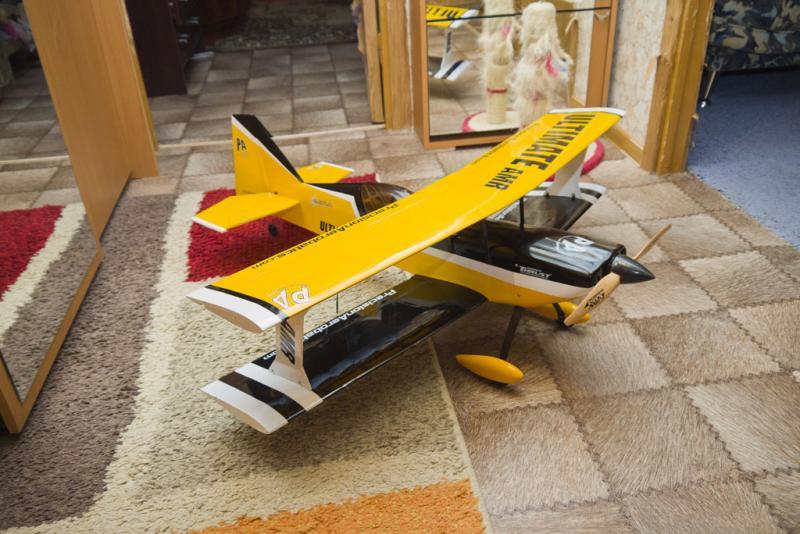

UltimateAMR (он же - Ультик) после легкого наклеечного тюнинга:
