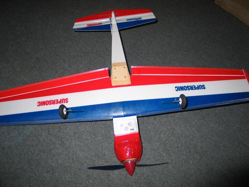

а я после крашей 😃 уголь в РВ и РН, моторама уже самодельная из фанеры, капот заменен на 0,25 обычной лексановой бутылки какой то минералки емкостью 1 л 😃, крепление крыла на кондовые вклейки фанеры 😃 … в общем все на фото
если честно, самолет “живет в эскадрилье” только из-за своей красоты в т.ч. в полете “как живой” … а так считаю покупку бессмысленной

Irafas
Ага 😃, увидев покрученые стабилизатор, элероны и киль, я, смахнув слезу, тоже первым делом ещё до полётов всё это сделал новое, своё; ровное и со слегка увеличенной площадью - потолочка 4мм, армированная угольным стержнем 1мм в стабилизаторе и киле.
Новые кабанчики и тяги в управлении. После полётов врезал заподлицо с поверхностью крыла сверху и снизу лонжероны из угольного стержня Ф 1,5мм. Веса ноль, а пользы цельный вагон.
Также удивил капот: хрупкий, как из слюды вроде. Я из гипса сделал болван, и из лексана бутылочного родился новый капот. Не совсем копийный, но такой больше нравится. Здесь на фото на нём ещё нет красного цвета, но теперь уже есть.

На фотках стаба видны угольные 1мм прутики и вставка из липы в центре, для отверстий под 3мм винты крепления.
Ну и доработанный паз для крепления стаба в фюзе. Винты просто проходят сквозь отверстия и ввинчиваются в импровизированные гайки сверху, сжимая всё вместе.
Новая лексановая мордочка 😃
Дальше на фотке видна силиконовая прослойка на месте, куда ложится крыло. Изначально угол атаки крыла был слишком большой: аж +4,5 градуса. Я изменл его до +2, а образовавшуюся щель между фюзеляжем и крылом заполнил жидкой полоской белого силикона. Для этого на крыло в зоне, где будет силикон, временно клеится полоска скотча, чтобы силикон не приклеился к поверхности, затем устанавливается крыло в своё правильное положение, и в щель аккуратно и дозированно выдавливается из тонкого носика балона силикон. Пока он не застыл, излишки убираются палочкой-шпателем.
Потом - мягкое гнездо из ЕПП для акка, который вставляется вертикально через люк снизу. То место, что было сделано Граупнером - позорище.
Крыло. По границе синего и белого в поверхность депрона имплантированы на клее Дракон (разбавленном спиртом 1:1) угольные стержни диаметром 1,5мм длиной 750мм.
Стойки шасси, хоть и казалось что плотно вставляются в пазы, но всё равно не достаточно крепко. Усилил вставкой в паз из линолеума и прижимными накладками на шурупчиках, какие идут с микро сервами. Теперь при жёсткой посадке могут погнуться стойки, но из крыла - ни шагу ногой❗
