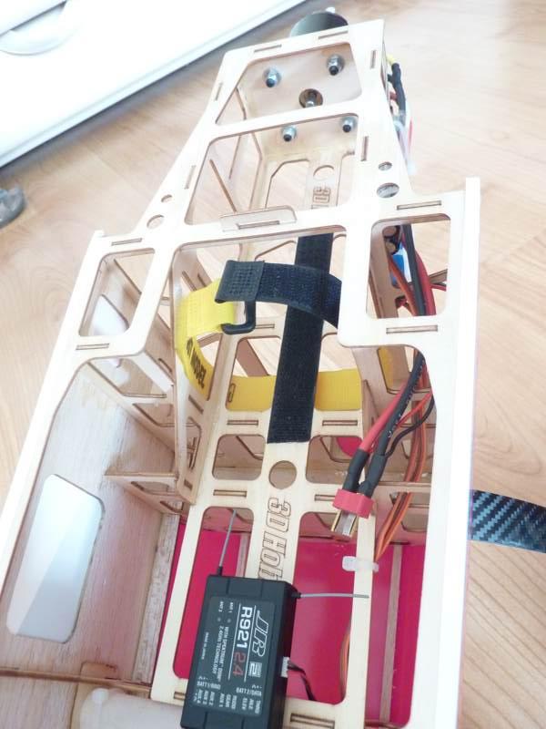

Несмотря ни на что (или вопреки всему?) стал я сегодня счастливым обладателем сего пепелаца. Так как это даже ни второй мой самолёт от 3DHS, то эмоции достаточно ровные, хотя восторг и удовольствие ессно через край 😃 . К тому, что уже сказано в теме добавлю пару моментов, которые заметны с первого осмотра:
- комплектация победнее Слика, там помимо основного набора есть часть фурнитыры “про запас”, тут всё точно под счёт (про угломер молчу…);
- по новому сделана площадка под стойку шасси, ИМХО надёжнее (фото ниже).
Пока ничего не мешает нанёс декали и сделал прикид по геометрии - всё гуд, ровненько. Также прошёл по основным нагрузочным местам полиуретаном, это у меня уже традиционно. К завтрому всё подсохнет и двинем неспеша дальше. Из электроники, практически, всё есть, но об этом чуть позжее…

Еще раз поздравляю! Дим, а попробуй щелкнуть площадку сверху, а то не видно толком. Трубок на моей нет. Взвесь пожалуйста фюзеляж, пока еще не поздно для сравнения. Вес моего есть на первой странице.
…попробуй щелкнуть площадку сверху, а то не видно толком…
Кликни по фотке и загляни в галерею, там есть фото сзади-сверху, на котором другой ракурс. Вечерком повзвешиваю…

Про плюсы писать неинтересно 😃 . Фанерка моторамы под двигателем ИМХО тонкая и натсы нормально не стали, уперевшись в крепления двигателя раньше, нежели полностью утонули в фанере… 😦 Натсы перевернул, но посмотрев на всё это внимательно вижу, что аллюминевые проставки “ушли” в фанеру, хотя никаких сверхусилиий не прилагал. Думаю, что под них есть смысл положить шайбы большого диаметра. Есть ещё вариант использовать с обратной стороны вместо натсов карбоновую крестовину (нашлась в загашнике) и стянуть всю эту конструкцию гайками, но как-то не решился пока. Надо немного отвлечься и затем ещё раз спокойно на всё это взглянуть.

Ну ты и загнул - “Натсы, спейсеры…”. 😉 Дим, я использовал обычные гайки с фиксатором( с резиновым колечком внутри) + обычные шайбы + болты под шестигранник.
Под проставки можно добавить шайбы, никто не запрещает. А вообще, надо было точки крепления циакрином укрепить, ну и не претягивать. Кстати, сделать проставку из набора деревянных шайб(их есть у тебя) тоже не возбраняется. А фанерки более чем достаточно для полетных нагрузок.
Красота! А контроллер снизу будешь ставить?
Пока не знаю, Маркус приедет со дня на день и будем посмотреть. Вообще, я больше придерживаюсь схемы, как на твоём фото, а т.к. провода там достаточной длинны, то и ставить можно на любую из стенок (верх еесно в счёт). Хочу сначала прикинуть центровку и тогда уже всё расположу исходя из результатов.

Итоговый вес - 2085г. Ц.Т. на облёт поставил ~110мм
Огласите весь список,пжста! Вес с чем,батарея какая, законцовки? Дим, не майся ерундой, меньше 115-117мм смысла нет ставить.
Батарея Rhino 3700mAh и пока без законцовок. В принципе, на фото есть вид стоящей батареи. Я специально поставил на отправную точку, а уж потом начну потиху двигать к рекомендуемым ~120мм.
Прикольно, при такой постановке акка у меня уже все 120мм. 😃 Хороший вес, с законцовками будет как моя без.
Итак, несмотря на совершенно нелётную погоду облёт состоялся 😒. Что понадобилось - два щелчка по РВ. Всё. Меня очень интересовало поведение ВМГ, беспокойства были напрасны. В статике Гиперион “дунул” 66,3А и Е-Метр выдал 1050W , жаль из-за плохой погоды тахометр толком ничего не показал. Ну, это ещё успеется. На этом моторе самолёт в небо уходит ракетой. Понятно, что в первом полёте что-либо попробовать сложно т.к. тремер во всём от ног до кончиков пальцев 😁, НО! тем не менее самолёт послушно сел, несмотря на бешенные порывы. Блендер и плоский штопор просто реактивные, силовая бочка легко. На ноже понять что-либо сложно т.к. повторюсь ветер ужасный. За 6.5 минуты съел 50% батареи Rhino 3700.
