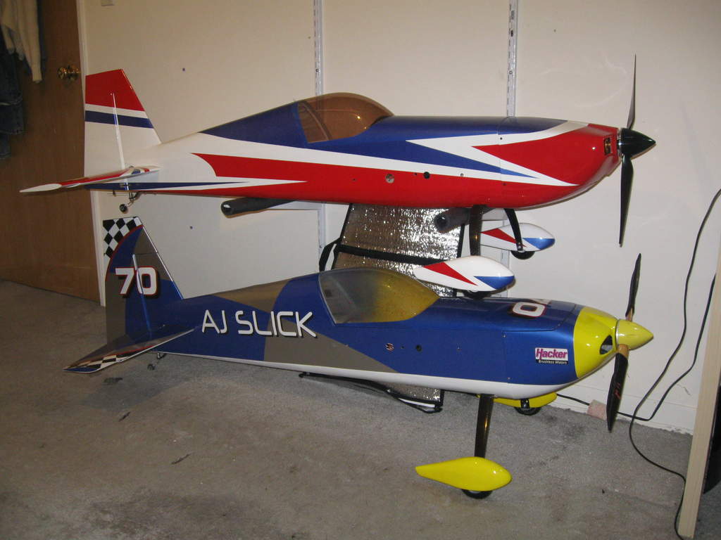

Ну что же, вроде готово. Осталось измерить статику и прикинуть центровку. Взлетный вес ровно 4500гр, что дает нагрузку около 70гр, что обсалютно совпадает с 70м Сликом, который летает просто прекрасно.Компоновка сложилась так.
Долго крутил, вертел. Зашитость под бензин мешала. Вроде и просверлить не сложно, а лишних отверстий делать не хотелось. В итоге крупное отверстие в шпангоуте для проводов контроллера и 4 отверстия в мотораме под стяжки. Контроллер приподнял на небольшом постаменте из бальзы вокруг отверстия под серву газа. Вроде и отверстие функционирует и контроллер стоит правлильной стороной и плотно. Бек в итоге запихнул внутрь моторамы, по идее прямо в потоке воздуха. Тоннель решил закрыть нафиг прямо на входе, иначе только через него и будет сифонить, а в фюз нифига не попадет. На мотораму сзади положил прокладку из 14мм очень легкой пористой резины(упаковка от мотора) для защиты от болтов крепления мотора в случае чего.
С обтекателями была засада. Самолет совсем из первой партии, как оказалось позднее в них были обтекатели с неправильно отформованым пазом под стойку и отсутсвовали декали. Производитель всем америкосам вложил второй комплект обтекателей бесплатно, а нам фиг. Декали обещали выслать позднее. Поскольку у меня стало уже входить в привычку еще при сборке проклеивать обтекатели внутри по монтажной стороне парой слоев стеклоткани и угольной ниткой, появился вполне приличный дополнительный слой мяса, который позволил выфрезеровать паз под нужным углом, иначе обтекатель реально “лежал” на земле. Декали ждать уже не стоит, поскольку был преобретен комплект отдельно разработанных декалей который не в пример лучше, тех которые в наборе. Несмотря на то, что я сомневался из-за преобретенного цвета(уж больно красный нравится, но уже есть), после нанесения декалей внешний вид наконец тронул мое сердце. Вот, что вышло.(Самолет большой, комната маленькая.Безбашенно широкий угол немного исказил пропорции и особо не дает представления о размерах.)
