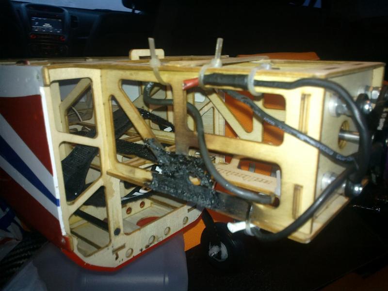

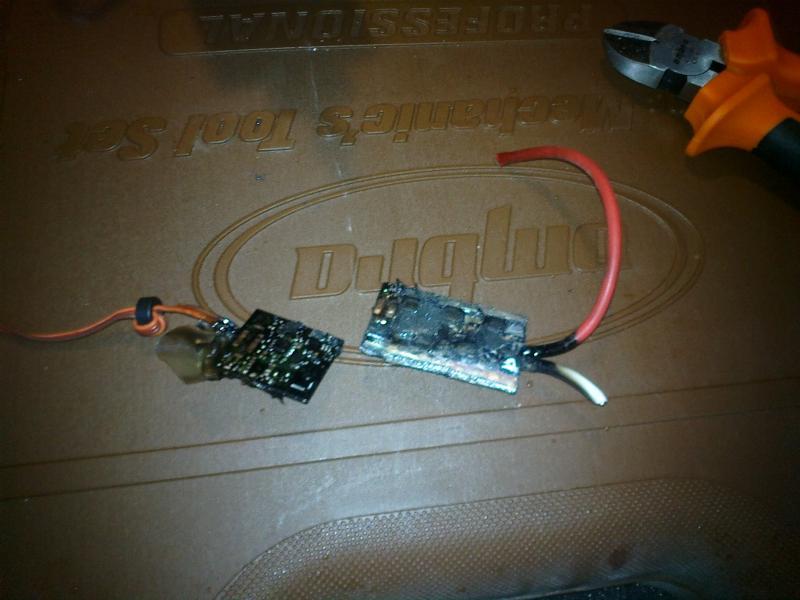

А что за сервы такие нежные?

Взял Рипера на пробу, и чтобы в одном магазине. Регулятор CC Phoenix 80, Castle BEC, машинки Hitec 5245MG.
