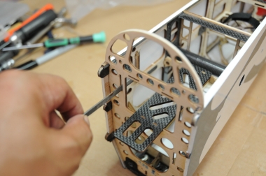

Про сборку моторамы:

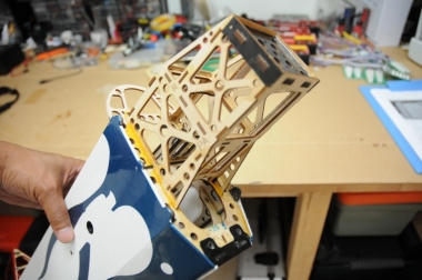

Проверяем как моторама встает на место. НЕ ВДАВЛИВАЕМ ее в пазы если не лезет – чуть расширяем пазы надфилем без фанатизма. Вставать должна плотно , без зазоров но не внатяг, чтобы не расслаивать фанеру шпангоута при примерках. Напряжения в собранной конструкции тоже не есть хорошо. Так что подгоняем
Проверяем как встают угольные фиксаторы. Если что -круглый надфилек- хороший помощник для отверстий

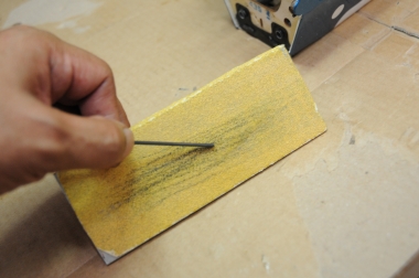

…а закругленные на шкурке концы угольных фиксаторов сберегут время при склейке.
проверяем, чтобы длинный фиксатор без проблем входил в фюз.

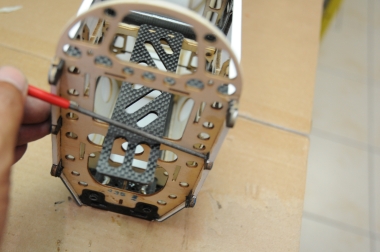

Наносим клей на соприкасающиеся поверхности моторамы со шпангоутом и соединяем их.
Дважды проверяем, чтобы не осталось зазоров, появление которых в результате может изменить запроектированный угол установки двигателя.
Вставляем угольные фиксаторы.
Если до этого все подогнано – пройдет как по маслу.
TIP: проверить чтобы короткие штырьки не торчали внутрь и в будущем не могли царапать/повреждать аккумулятор.
Плотно зажать струбцинами как на фото и оставить - пока не встанет клей.

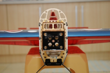

Вот и склеилось:

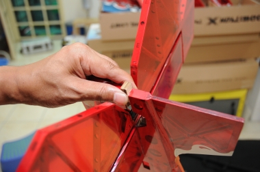

После того как клей встанет, можно промазать мотораму жидким Titebond-ом:
Это изрядно добавит жесткости соединениям и скрепит сколы-трещины-заусенцы, которые могли образоваться на длинном пути моторамы к Вам и внешне не всегда заметны.

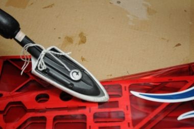

Следующий этап – работа с обшивкой. Как правило модели РА приходят неплохо обтянутыми, но иногда может понадобиться небольшая подтяжка. Осматриваем детали и подтягиваем где надо. Не стараемся натянуть с первого прогрева. Аккуратно, круговыми движениями в требуемом месте, давая остыть между каждым круговым движением. Контролируем смежные и симметричные участки, чтобы не перекосить деталь.
В некоторых местах понадобиться сделать отверстия в обшивке.
Перед прорезанием отверстий необходимо прогладить пленку модельным утюжком, приварив ее по периметру будущих отверстий. Температура утюжка для этой прозрачной пленки - 100-130градС.
Вот они - эти места:
на крыльях тоже заодно загладим:
В фюзеляже нужно сделать несколько отверстий: одно – под выход охлаждающего воздуха, еще одно – под серву руля высоты.
Под серву руля направления отверстие в хвосте фюза прорезать не стоит. (С сервой в хвосте получится слишком задняя центровка и ее лучше ставить на штатное место - под моторамой).
Можно сделать отверстия в пленке быстро и ненапряжно – разогретой на пламени обычной канцелярской скрепкой, проведя ей по контуру отверстий. При определенном опыте это получается весьма качественно. Но здесь уделим внимание более аккуратному способу, рассчитанному на длительную эксплуатацию модели.
Острым ножом подрезаем обшивку для сервы руля высоты с припуском 3 мм внутрь отверстия.
Серва эта стоит по оси руля высоты (верхнее из возможных 2-х положений). Абсолютно без разницы:на правую сторону фюзеляжа ее ставить или на левую. При использовании рекомендованных машинок HS5085/ HS82, Voltec VTS 90 не понадобится шаманить с размером отсека, что сбережет немного времени.
Заглаживаем те самые 3-х мм припуски пленки внутрь отсеков утюжком. Это предохранит пленку от образования складок и сползания после многих месяцев эксплуатации (в т.ч под жарким солнцем):
Режем отверстие под выход воздуха снизу фюзеляжа с такими же припусками (через него же в будущем будет легко добраться до сервокабеля) Также закатываем пленку внутрь отсеков, как делали для сервы руля высоты:
(TIP:если забудете прорезать это отверстие - ухудшится охлаждение мотора, регулятора и может срывать фонарь)
С прорезью в фюзеляже под стабилизатор поступаем аналогичным образом:
Вырезаем и сохраняем бобышку из фюзеляжа для вставки стабилизатора.
Лучший вариант – сделать это не модельным ножем, а опасным лезвием изнутри-наружу,
Получится незамятый срез и когда вставим бобышку обратно после вклейки стабилизатора – получится аккуратно и почти незаметно:
Раз уж утюг разогрели – аналогичным образом обработаем отверстия под сервы в крыльях:подрежем с припуском, загладим:
TIP для эстэтоманьяков: Можно маркером подкрасить незакрытую пленкой бальзу в сервовом отсеке под цвет обтяжки.
С обшивкой пока все. лимит картинок на пост исчерпан.

SURF_TIP: мне больше нравится использовать для этого ранее закупленные на Эсприте саморезы под шестигранную голову. Сначала сверлю стойку в сборе с обтекателем 1мм сверлом, затем рассверливаю отверстие в самой стойке до 2мм. После этого по сборке прогоняю до упора саморез, разбираю.
Вот теперь самое главное: термопистолетом наношу клей на контактирующую поверхность обтекателя, быстро соединяю и пока термоклей не застыл – закручиваю саморез. Убираю излишки термоклея (сначала – утюжком, потом – тряпкой намоченной бензином) и вот что получаю:
Что дает использование термоклея, имеющего хорошую адгезию к этим материалам: прочное и в то же время эластичное соединение. В случае необходимости замены обтекателя – достаточно легко убираемое (в отличии от эпокс. смолы). Некоторые виды термоклея могут не подойти, так как у нас на морозе становятся хрупкими. Я использую один из адгезивов 3М, но думаю, что и у других марок есть что подобрать.
Едем дальше.
Прорезаем в обшивке фюзеляжа отверстия над посадочной площадкой шасси, оставляя припуски по 4-5мм, заворачиваем эти припуски внутрь и заглаживаем утюжком, чтобы в будущем пленка не сползла с элементов.
Проверяем посадочные отверстия и грибки на предмет случайно попавшего туда клея. Убираем – если таковые есть острым лезвием. При вкручивании лошадиных усилий лучше не прилагать: можно свернуть посадочные шайбы, в которых сидят грибки и тогда придется плясать с бубном, вклеивая эти шайбы на место. Поэтому лучше убедиться, что резьба чиста и спокойно закрутить.
SURF: по мне – проще вначале просто пройтись метчиком по резьбе.
Белой пленкой (как в инструкции) отсек сверху не заклеиваем: лучше периодически поглядывать на винты и проверять: не открутились ли в процессе.

Если Ваша ВПП далека от идеала, стоит тщательнее отнестись к вклейке этой детали.
Используем как минимум 30-минутную эпоксидную смолу. Не советую циакрин: разрушится за короткое время и кончится тем, что будете скрести руддером по земле.
Находим посадочное место и проглаживаем утюжком.
Удаляем обшивку по всей длине и ширине прорези. Недостаточно просто надрезать обшивку: нужно обеспечить поверхность контакта смолы с деревом, чтобы соединение было прочным.
Надфилем, шкуркой или кусачками делаем поверхность проволоки шершавой-надсеченной для лучшего сцепления с эпоксидкой
Сверлим отверстие в руле направления под проволоку. Будьте осторожны при сверлении: смотрите, чтобы сверло шло строго вертикально, не давите чтобы не треснуло дерево и…
SURF_TIP: на последней фазы сверления следите, чтобы не загнать опилки внутрь полости руля, а то будут опять же болтаться между обшивкой.
Разводим смолу, заполняем ей прорезь в руле, наносим на костыль.
Плотно сажаем костыль на место.
Кладем небольшое количество смолы сверху для образования покрывающего мениска.

по разным причинам стабилизатор может при вставке изначально вставать с перекосом.
Чтобы выровнять его, очищаем прорезь в фюзеляже
и смотрим как садится стабилизатор
…, сверяясь спереди с крыльевой трубой, вставленной в фюзеляж (Кларенс предпочитает ориентироваться не по трубе, а по надетым на нее крыльям – ему так легче). Стаб должен быть четко параллелен трубе/крыльям.
Если стаб завален на одну из сторон, запоминаем – на какой стороне ниже, поскольку с этой стороны нам нужно будет подшкурить ВЕРХ прорези и НИЗ прорези - на противоположной части фюзеляжа до тех пор, пока стаб не встанет ровно:
(сошкуриваем по ЧУТЬ_ЧУТЬ за один прием и проверяем – как встает). Стараемся не разбабахать прорезь до неуемных размеров, чтобы не лить туда потом ведро смолы 😃.
(TIP: Если все же щель получилась немалая – можно ипользовать для вклейки Titebond ll – избыток этого клея заполнит зазоры и веса в нем меньше, нежели у смолы в таком же объеме)

Утюжком еще раз проглаживаем пленку по контуру прорези
—Заклейка щелей руля высоты и элеронов—
Крайне рекомендуется заклеивать эти щели для лучшего контроля модели.
Лента для заклейки есть в комплекте, защитная пленка с нее уже удалена, поэтому не нужно пытаться отделить от нее несуществующую прозрачную подложку 😃 Лучшая температура для утюжка около 130 градусов C. Глянцевая сторона – это верх, матовая – клеевая и к ней лучше не прикасаться утюгом.
Аккуратно делаем ленту V-образной, сначала складывая ее пополам повдоль, затем протягивая ее об угол стола.
Симметричность половинок – залог аккуратного результата.
Ultimatetwo_TIP: скруглить все углы у ленты (можно кривыми ножничками для ногтей) – без отсутсвия острых углов все держится гораздо лучше
Полностью отгибаем руль высоты и вкладываем V-ленту в зазор.
Осторожно начинаем вваривать ленту утюжком с одного конца, держа в легком натяжении за другой конец ленты (это помогает избежать складок). Проглаживаем ленту по всей длине. Смотрим, чтобы она приклеилась по всей длине, и внутри щели.
Переворачиваем и делаем то же самое с другой стороны.
Утюжком привариваем края ленты к поверхности руля высоты и стабилизатора, тщательно заглаживаем края и углы.
Если, не торопясь, сделать все правильно – лента не отвалится никогда.
АХТУНГ: не превышать температуру 130 для ускорения процесса приклейки: это приведет к усадке/сморщиванию пленки и уменьшит ход руля высоты.
-----С элеронами делаем тоже самое – также заклеиваем щель на них.
