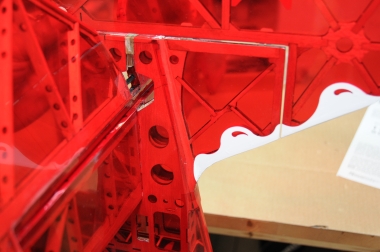

--------Ставим руль направления--------
Руль направления (или рудер) вклеивается также как руль высоты и элероны.
Как следует заутюживаем торец фюзеляжа, торцы киля и руля направления, чтобы не оставалось хвостов.

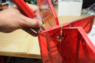

Острым ножом делаем надрезы по лазерным меткам (один – на торце фюза, два – на пере руля)
Приклеиваем 3 полоски малярного скотча напротив каждого из 3-х сделанных надрезов.

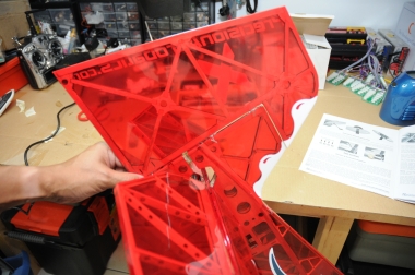

Временно цепляем рудер к фюзеляжу
Подрезаем малярный скотч – это поможет перенести/совсместить надрезы на обеих деталях.
Прорезаем пазы в руле направления и расширяем под размер майларовых петель
(SURF: ууууу какая у них приспособа для центрирования надреза!)
Ставим 3 майларовые петли и фиксируем булавками, чтобы не убежали
Убираем ненужный малярный скотч, убеждаемся что все встало на места и убираем булавки.

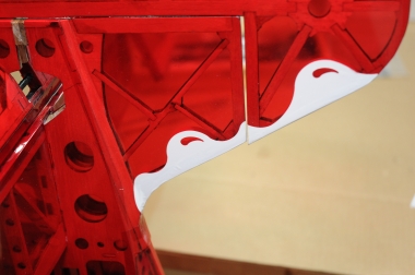

заклеиваем маляркой руль высоты в нейтральной позиции и отклоняем руль направления в обеих направлениях до касания с рулем высоты:
…и плучаем необходимый зазор между кромками киля и руля высоты. Это будет максимальный расход, который понадобится при выполнении петли на ноже, которую каждый захочет попробовать на ЭддиХ
По капле циакрина на петли и быстро поболтаем рулем туда-сюда пока клей встает.
(это поможет не склеиться «там-где-не-нужно» и в дальнейшем руль будет мягко двигаться).
Держим тряпочку под рукой, чтобы убрать случайные «пальчики».
