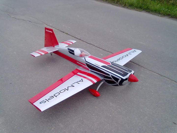

ну вот собрал все воедино, чтоб прикинуть вес, который получился 2310, только вот трубки карбоновой под рукой не было, собрал на первую попавшую алюминевую
ну собственно вот

Плёнкой какой обтягивать будешь?
ну монокотом, единственное что нашел в нужном цвете на есперите

Мне тоже нравится именно Extra 330SC!

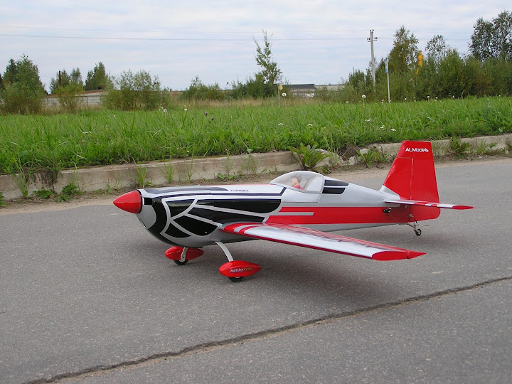

Сделал себе модельку, правда поменьше вашей,моя 1600 размах,полётный 2,5кг,электрическая на 5 банках лития,летает отлично.Правда с элеронами я не заморочился и не сделал “компенсаторы” на законцовках … сейчас об этом немного желею…
копийность паразительная, с элеронами да , но и так хорошо.
а есть этапы постройки, и можно фоток по крупнее.
я потом тоже буду делать по меньше, где то 51".
а чертежи с нуля, или по факуту постройки?
Приезжай, навестишь
скоро
Немного фоток строительства есть тут
Чертёж только обводы габаритов а остальное по факту,лениво прорисовывать каждую деталь,да и смысл мне так делать когда всё выпиливал в ручную а не на лазере 😃

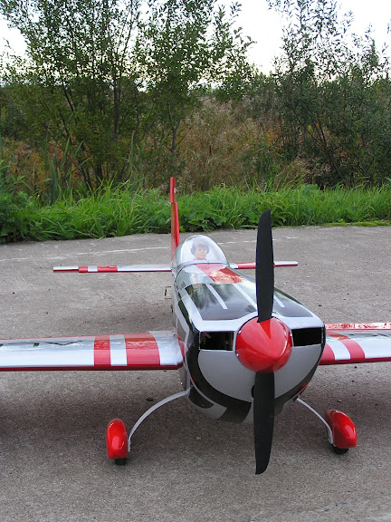

Винт TGS? Ну и как?
Да вроде он,пока что устраивает,но хочу с более широкой лопастью.
а если сравнивать с АПС-Е?
Такой большой АПС-Е не имею.Не нравится что этот винт тяжёлый.
апс думаю лучший вариант
