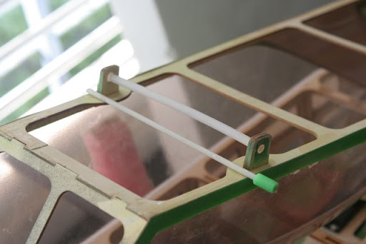

придумал как закрывать фонарь, легко и надёжно. стержень входит в трубку с натягом, трубка слегка изогнута и стержень в ней подклинивает. вытаскивается с трудом, но без гримасс и мук, сам точно не вылезет.
трубка от чего?
трубка для пушродов, внутренний д. 3мм. нейлоновая.
стержень пластик.
