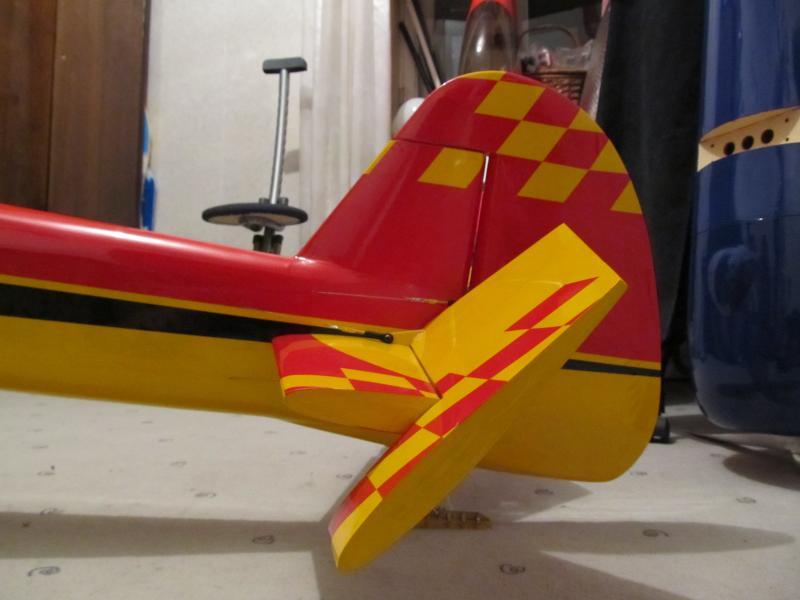

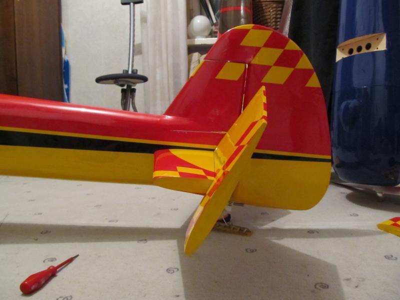

Демонитовал тросовую систему РВ. Засунул две минисервы внутрь. Кабанчики и качалки использовал прямые, с шарикоподшипниками.
Было:
Стало:
Проблема:
Как колхозить “грабли” вообще не представляю, консоли с закруглениями.
