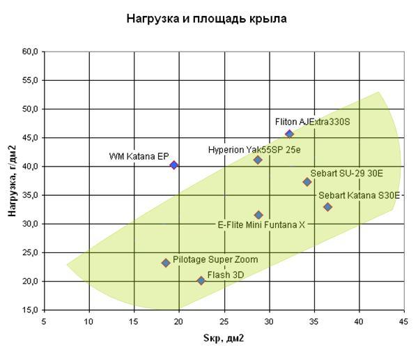

По этому графику с этой темы в зелёную зону комфортного полёта ни как не влезает ни 1,4 ни 1,8.
Похоже больше актуально для планов.

fff-z:
То-то и оно! Я с тех пор просто перестал морочиться этим т.к. бывает всё гуд, и вес и размах и нагрузка - А нихрена НЕ ЛЕТИТ. Тот же 51-й Слик был далёк от общепринятого идеала веса - а летит просто потрясно.
