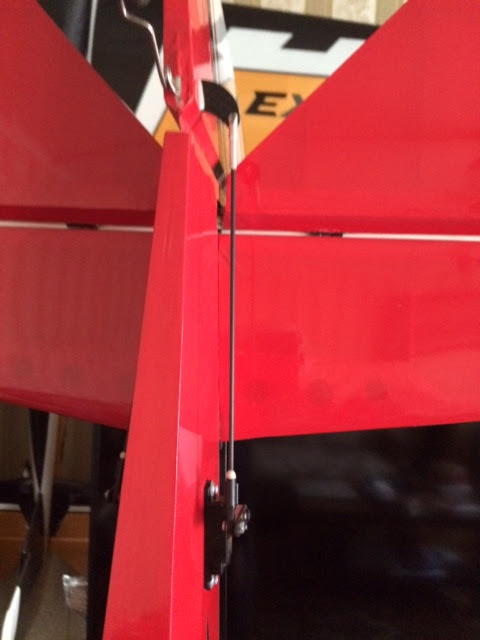

Пы. Сы. Дмитрий, с чем связана такая с виду АЦЦКАЯ щель на нижнем фото между рн и фюзеляжем?
Surf
Nick74:
-как сказал мой друг OldMan, когда я ему сообщил о краше своей КМХ на взлете из-за включенных в реверс элеронов на новой аппе: “бывает и на старуху проруха порнуха” 😃
Зазоры из-за моей невнимательности. Когда вклеивал перо стабилизатора - не полностью утопил его в паз: банально просмотрел.
Стал навешивать руль высоты - увидел, что из-за этой ошибки руль направления стал упираться в руль высоты на максимальных отклонениях.
Раз уж зазоров не избежать - навесил всё на пластиковые МП-джетовские петли вместо родных майларовых. Появившиеся зазоры заклеены пленкой и на ЛТХ не влияют. А сверху их и не видно 😉

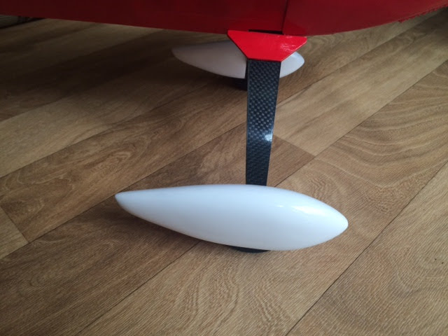

Но чем тратить время на ответы WOLF [VT] , расскажу я лучше об одном из лайфхаков KMX, который применим и к любым другим самолетам.
Речь пойдет про штатные стеклопластиковые обтекатели колес (они же по простому - “тапки” 😃 ).
Многие у нас отказываются от их установки, сетуя на неидеальность наших ВПП. Оно понятно, но…
Внешний вид модели в воздухе с ними гораздо лучше чем без них. Кок и тапки делают силуэт модели самолета законченным и гармоничным.
Читаемость в воздухе (что немаловажно) с колесными обтекателями гораздо лучше, чем без них. Ну и, наконец, нельзя забывать, что это дополнительные аэродинамические поверхности, улучшающие ЛТХ модели.
Многие продают самолеты новым владельцам, отдавая так ни разу и не установленные тапки. А зря неустанавливали!
Я тоже летаю с неидеальных ВПП, но (спаибо моему другу Vic_bull - приучил когда-то!) ставлю обтекатели всегда и очень редко их снимаю. Отношусь к ним, как к расходнику, меняемому раз- два в сезон.
Сейчас обтекатели на моей КМХ изрядно покоцались и пришло время Surf_tip -а, который существенно увеличивает срок службы.
(его вообще-то можно сделать и на новых - если не лень)

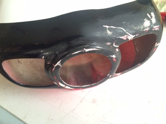

Из материалов понадобится угленить, стеклоткань и эпоксидная смола. Еще: бормашинка с камешком и отрезным диском и, конечно, руки 😃
Что будем делать: карбоново-стеклотканевое усиление.
Сначала снимем до стеклоткани краску и разделитель в местах будущего усиления.
Это по контуру выреза под колесо в обтекателе, изнутри, на ширину около 3мм от кромки. Вот так:
Камушек бормашинки периодически забивается краской-разделителем - приходится чистить.
Место фанерного усиления обтачивается - убираем лишний вес и придаем обтекаемую форму для лучшей укладки угле- и стеклоткани:
Угленить пропитывается смолой, лишняя смола отжимается бумажными салфетками, угленить укладывается по контуру и снова отжимается салфетками:
В месте крепления шасси сначала в обтекатель укладывается заплатка из стеклоткани, сверху- полоски угленити, сверху - еще одна заплатка стеклоткани. И стеклоткань у угленить тщательно отжимаются от излишков смолы.
Спереди и сзади колесного выреза изнутри также укладываются прямоугольнички из стеклоткани для получения замкнутого “усилительного контура”.
После того, как смола затвердеет, торчащие в вырез излишки угле- и стеклоткани срезаются и получаем обтекатель с отличной жесткостью.
Еще можно срезать клей с мест соединения скорлупок обтекателя (это изнутри - вверху) и уложить еще и там полоску стеклоткани шириной миллиметров 15 на всю длинну - обтекатель у меня стал теперь “бронебойным”, жесткости нереальной 😃
Похожим образом ремонтируется капот (собственно, с его ремонта все и началось, а обтекатели - заодно, раз уж смолу разводить):
Если излишки смолы не отжимать, можно набрать и килограммы веса 😃, у меня же на обтекатель добавилось всего по 2 грамма от исходного, что считаю вполне приемлемым.
Поскольку мои обтекатели были изрядно побиты и потресканы, я их в нелетную погоду вышкурил, зашпаклевал, вышкурил и покрасил в белый цвет (не было красного 😃 ).
Сейчас все выглядит вот так:
И пусть иные по ночам ползают с лупой, выискивая новые недостатки, а мы - летать (и серфить 😉 )!
Всем хороших летных выходных! Летайте в тапках 😃 !!!
