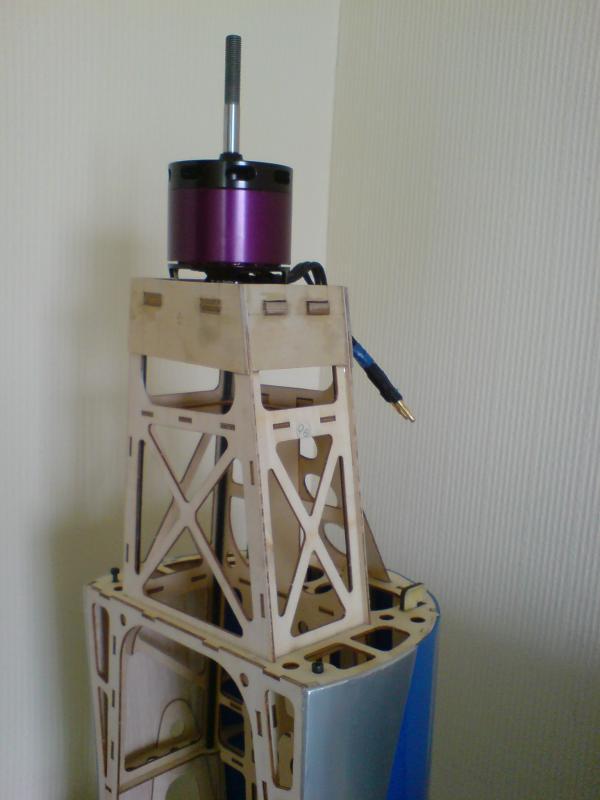

Подниму тему, агрегат мне нравиться! 6 банок, axi 5325, 22x10, взлетный 4800 гр.

А шо, он был на цанге!?:)Когда я летал, вроде ничего не отрывалось. Три раза, тьфу!
дмитрий482
vic_bull:
Ну если не переделывать морду то ДА😲! Я понимаю как то так выйдет:
Swell
Все верно, на цанге! Сделал на валу насечки под стопорные винты и усе. Первое время проверял на всех режимах и проверял затяжку, усе ОК!!
дмитрий482
Я и не переживаю, что цанга улетит, просто интересно как вы организовали узел крепления двигателя, он все же чахленький и рассчитан на инранер. Был опыт общения с Себиными 30ми у которых постоянно разваливалась моторама, да и здесь человек столкнулся с этой проблемой www.dauch.fr/Sukhoi3DMonsterbati0117.jpg.
Swell
дмитрий482:
Как раз черпал инфу из этого источника! 2 слоя карбона, по периметру снаружи стеклышком, стаб на смоле намертво… Самолет штопор на ноже делает бесшумно.

Desmo
А какая разница, инраннер или аутраннер?
По точкам крепления мотора нагрузки те же, и зависят от лопаты в первую очередь
дмитрий482
Desmo:
Поверьте значительная, не хотелось бы углубляться в теорию и пространные рассуждения, но с этой проблемой столкнулись пилоты F3A когда начали ставить Q80 вместо С50.

Showman
Swell:
Сергей, можно фото как получилось?
Мотор установлен через крестовину?
