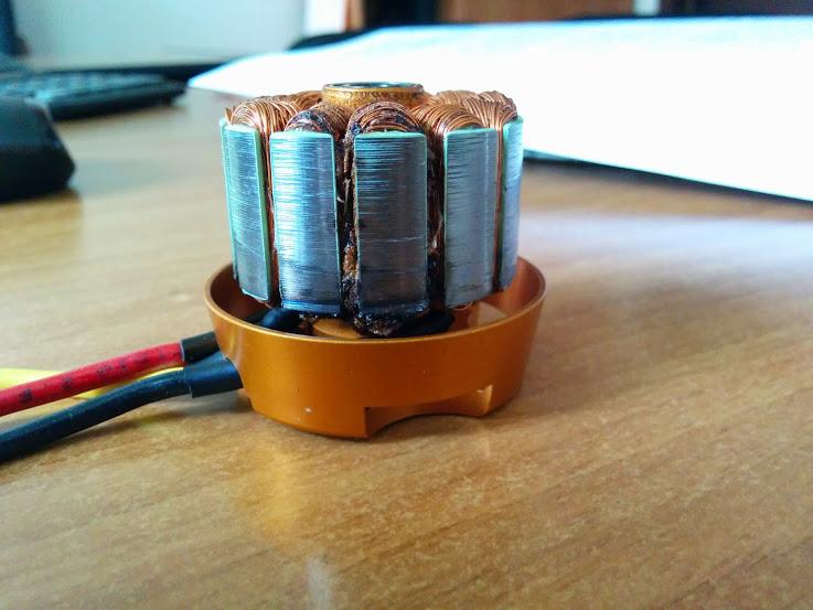

Сегодня сгорел мотор AXI 4120/18…
Вроде 515 кв - под шесть банок с винтом 15/8, родное сочетание, тысячи таких сетапов летают.
Замеры в статике - около 60-65А было.
В полете появился мерзкий скрежет, и мотор встал.
Регуль Костыль айс 75
Коротнули обмотки с оплавлением эмали.
Мотор брал с рук в штатах, может его перемотали там на бОльший КВ?

дмитрий482
Desmo:
Похоже?
rcopen.com/files/54d37cea9970730077cd4039

Rut
Чтобы сгорела обмотка, перегрузка по току должна быть…, ну очень большой. Винт с диаметром и шагом на ступень выше рекомендуемой такой перегрузки не даст. А здесь и этого нет.
Подшипники Акси требуют ежегодной смазки. БУ мотор следовало обязательно смазать. Если появился скрежет, скорее всего подшипник словил клина, сгоревший мотор, как результат.
Не знаю, почему Акси считается чуть ли не эталоном. Лет пять назад -да, сейчас, на мой взгляд, прошлый век.
Desmo
Дим, Обмотки один в один сгорели!! И воняют жутко…
Невесело, однако.
Написал Хайвольту, мож возьмется…
Артур, не знал про подшипники Акси, вполне может быть…
Даже представить не мог, вроде на подавляющем большинстве моторов подшипники нелбслуживаемые.
