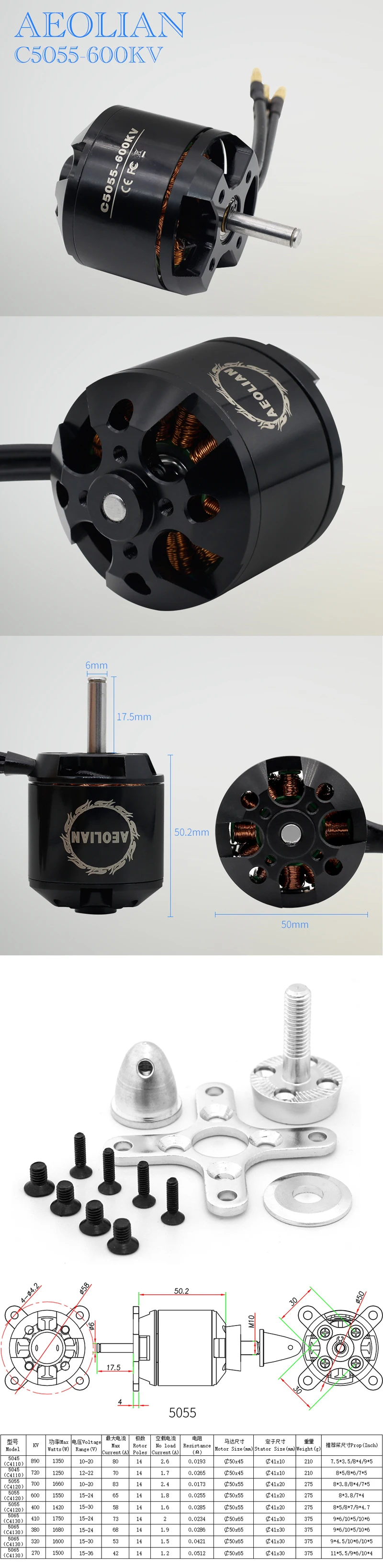

Andron1967
Оборонная скорость: 600 (кВ) об/мин
Максимальная мощность Вт (Вт): 1550
Макс. ток: 90А
Входное напряжение: 15 ~ 24 В
Без тока нагрузки: 1.8а
Ротор поляки: 14
Внутреннее сопротивление: 25.5 (Омега)
Вес мотора: 275 г
Размеры двигателя (диаметр х длина): 50 мм x 55 мм
Размеры пропеллера: 14*8/15*8/17*9
я этот заказал

Shimano
Если кВ мотора 600, то тогда 5 банок.
Но 5055 все таки много.

УПС, сразу не разглядел, а что за YPG регулятор, откуда такой клон китайского клона под маркой YEP?
А что помешало взять мотор Sk3-5045-500 и регулятор YEP ?

Shimano:
Тоже интересно? 5045-500 обкатан многими, претензий не было.
kinshas
Он на сантиметр длиннее, а значит тяжелее. Ну и для 3D длинные моторы не есть хорошо.
Andron1967
вес у них одинаковый длина тоже этот даже короче
Shimano
5045 50 мм диаметр 45 мм длина
5055 50 мм диаметр 55 мм длина.
Насчет веса, либо китаец ошибся в размере, либо в весе.
Там где у этого мотора обозначен размер 50,2,
у Sk3-5045-500 - 44 мм.
