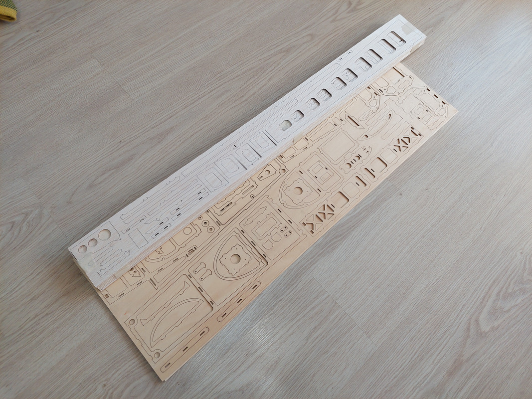

Сейчас многие строят самолеты сами, и мне тоже захотелось попробовать. Большой самолет мне в принципе не нужен, это дорого и возить мне его не на чем.
Решил нарисовать, но особо ничего из этого не вышло. Вспомнил своего хорошего друга, обратился к нему, а он говорит, да у меня есть разработка, нарисовал на
самоизоляции год назад. Отсыпал мне чертежей по старой дружбе. Разработка модели из Электростали.

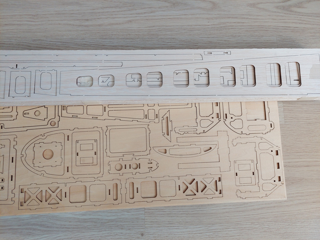

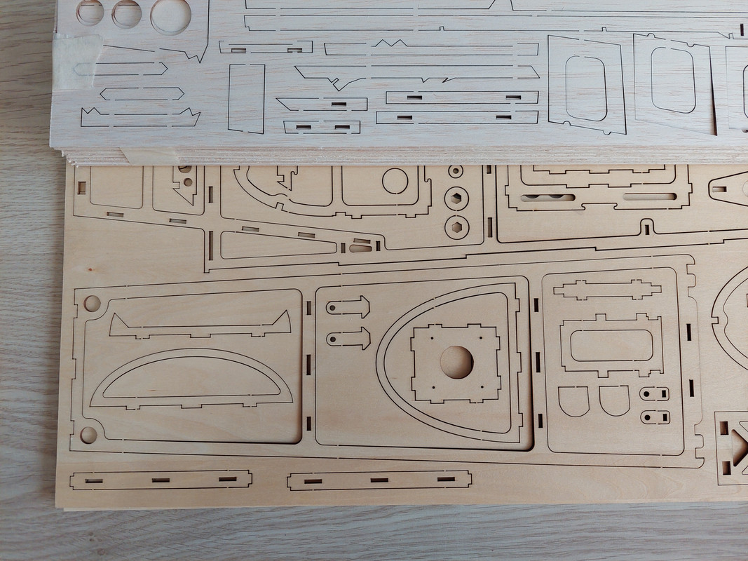

У себя в Зеленограде нашел место где можно порезать на лазере, благо такие места есть и их достаточно много. Вчера сдал в резку, сегодня привезли даже домой.
Порезали очень хорошо, даже по моей просьбе сняли небольшое видео.
Фонаря и капота пока нет. Но это пока…

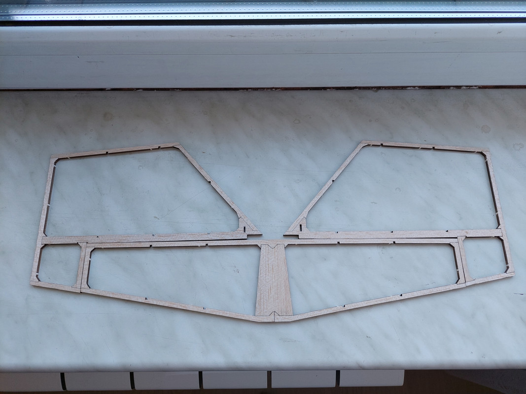

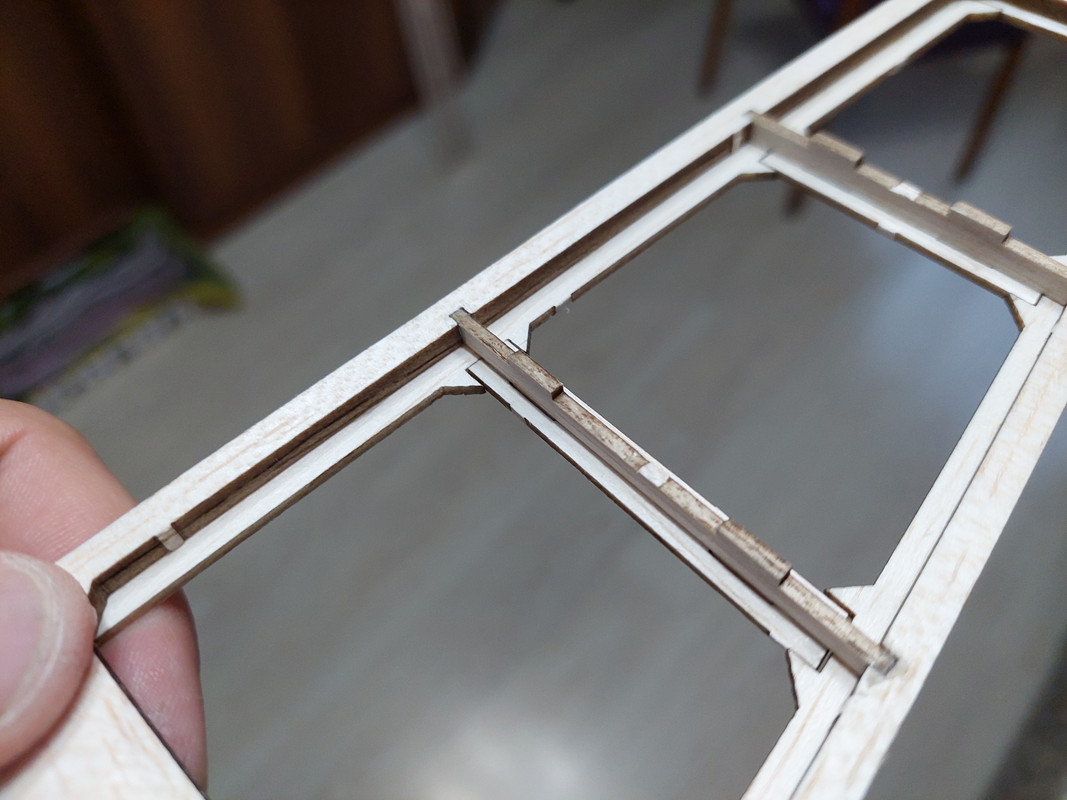

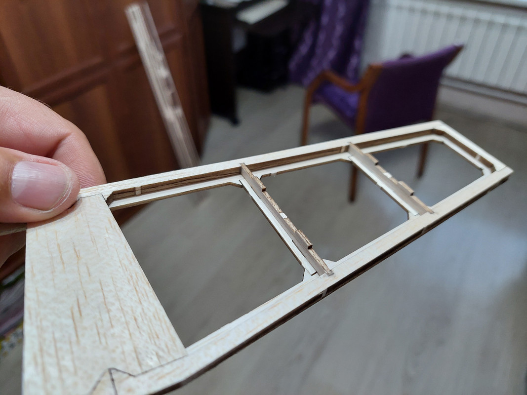

Начал сборку с оперения. Это не конечный вариант, будут плоские нервюры и зашивка.
Надо искать детальки.

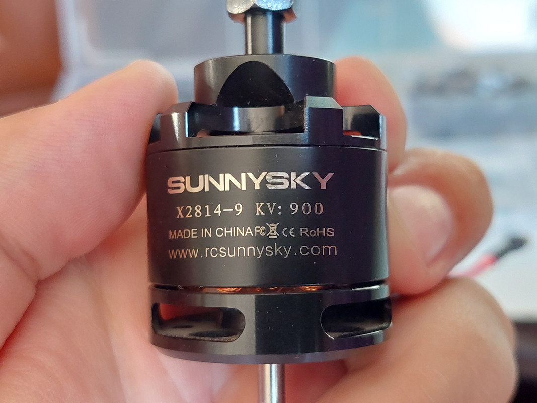

На этом самолете стоит NTM 3530, но он слабый. Планирую максимально облегчить этот мотор
Хочу закрепить его без крестовины, отрежу вал с обратной стороны и откушу провода, запаяюсь на регуляторе…
Хочу сделать под 4 банки, акк 1200-1350, на готовом самолете стоит акк 1600 3 банки, по весу акк 1200 4 банки такой же как и 3 банки 1600
kubishin2011
Я бы поставил двигатель 3536 910-1000 об/на вольт ,аккумулятор 1300 4 банки,винт 11на 5,5,рег на 40 А 2-4 банки.
sashkin
kubishin2011:
3536 это и есть 2814 - все правильно вы пишите…

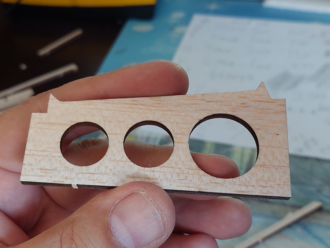

Хочу наглядно показать, как сделано плоское оперение, надеюсь понятно сфоткал)))

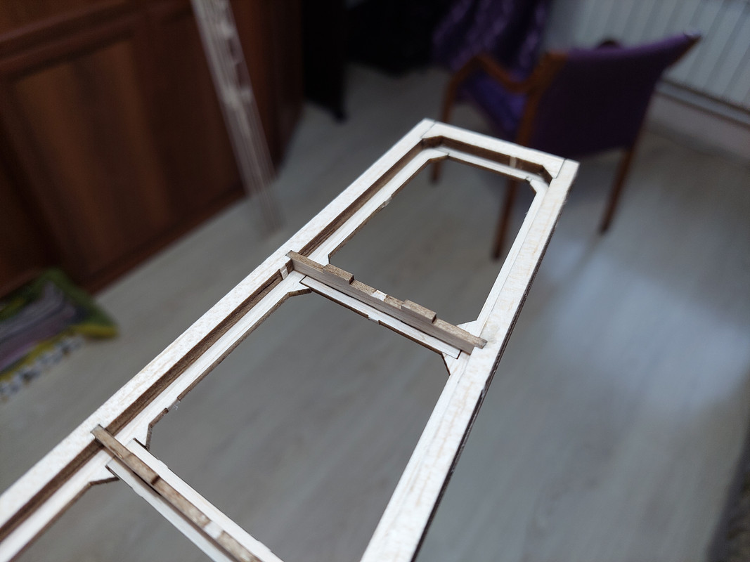

С разрешения Автора топика, продолжу строительство этого самолетика. Прежде всего хотелось бы поблагодарить Александра и изготовителя сего набора - очень понравилось качество подгонки деталей и интуитивный порядок сборки.
Состояние самолета на настоящем этапе в приложенных фото
К сожалению мастерской нет, поэтому мастерю на коленке компьютерного стола.

Я посмотрел на своего старшего товарища, как он “пилит” приспособы для своих самолетов, так и подумал - а почему бы и нет. Конечно отсутствие мастерской сказывается не в лучшую сторону. Но главное - не бояться.
давно хочу что нить размахом 1,5 - 2 мда только дороговастенько выходит все это удовольствие. но ни чего - созрею!
Усилил по краям фюзеляжа стекловолокном (старший товарищ подогнал бабину), что добру пропадать, усилил стеклом места входа трубы в фюзеляж и передних и задних направляющих консолей. Сейчас кумекаю как усилить РВ и РН, больно мне кажется они хлипенькие.
Прошу предложений в студию

Тут конечно хозяин-барин, но… В таком размере основная задача - не выйти за предел комфортной взлетной массы модели, для этого самолета край это 1000гр. Вообще надо стремиться к 920-950.
Усиленные места выполненные в точности так же прекрасно работают без усилений на моделях гораздо большего размера. Труба в фюзеляже и в крыльях входит в пеналы, этого вполне достаточно.
Что действительно надо усилить - площадку крепления шасси и мотораму, по проекту там накладки из 0.5мм текстолита, раз уже собрано без них - можно проложить стеклом.
Оперение усилиться пленкой… Итак конструкция очень жесткая для такого размера.
Центр тяжести от лонжерона до переднего края трубы, вокруг этого диапазона выбираете комфортный.
