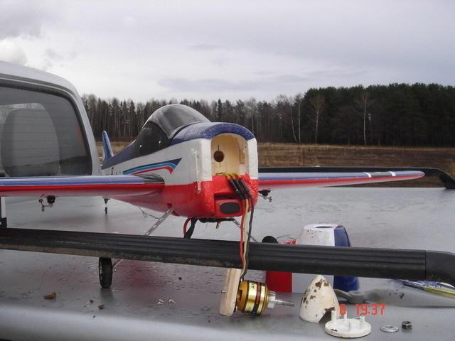

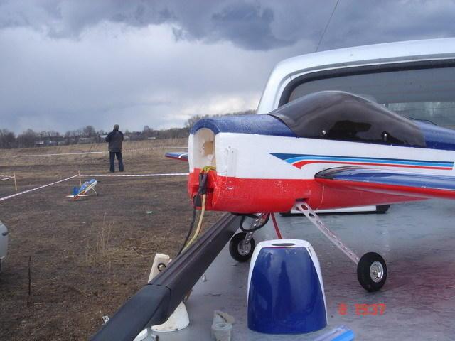

Не знаю, что там у нее складывается. У товарища была такая, пока сам не грохнул.
Он ее скотчем правда обтянул. Так вот он на ней что только не вытворял. Все нормально было.
К слову сказать, при морковке, когда он зарулился она пострадала не очень сильно и в принципе подлежала востановлению. Очень крепкий самолет!
Вот пример морковки на нем:

Однако, очень правильный автомобиль для пилота 😃
Прям, авианосец настоящий 😃
