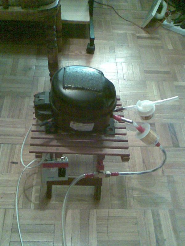

Алгоритм такой: нужно найти знакомого мастера по холодильникам, подойдёт и по стиралкам, у них обычно есть знакомые холодильщики(поспрашивайте по знакомым, у меня так и было), у него я купил компрессор от старого холодильника за 500р(по ходу они ох вообще выкидывают). Далее идём в контору торгующую холодильным оборудованием, не знаю где у Вас, а я был тут: www.glorya-holod.ru/index.html
Там если в прайсе посмотреть есть рэле низкого давления за 375р. Далее на строительный рынок или в аквариумный магазин и там трубку пхв или пвх не помню точно, вобщем прозрачная такая 8мм внутри, следить чтобы стенка была не тоньше 1.5 мм и лучше чтобы стенки были как можно жощще, 30р за метр. На рынке покупаем ленточный герметик герлен(полоса 300мм и метр стоит 150р) это для мешков. В автомобильном магазине два фильтра, помоему воздушные, не разбираюсь, вобщем пластмассовые, 25р за штуку, тамже масло минеральное или полусинтетическое самое дешовое 130р. и на рынке или ещё где тройник, всмысле трубку с тремя входами, на диаметр 8 мм(я использовал ту что для газа) 250р и на рынке выключатель как для светильника. Многие используют рессиверы, т.е. бачёк между пакетом и компрессором для выравнивания биений воздуха, но в случае с компрессором от холодильника он не обязателен, там на сколько я понимаю рессивером является сам корпус компрессора, по крайней мере биений нету.
Потом нужно перезаправить масло, я руководствовался этим пособием www.rumodelism.com/sunduk/snd014.shtml
Дальше сооружаем вот такую схемму:
rcopen.com/files/4b73f40d9970730077c76595
Один из входов конопатим, на другой вход и выход надеваем фильтры, через тройник подключаем рэле, к рэле подключаем питание компрессора, всё тщательно герметизируем и настраиваем рэле
Когда принёс с мороза трубку она стала мягкой, и по достижении некого вакуума компрессор её схлопывал, поэтому внутрь трубки я засунул провод, он не даёт трубке схлопнуться полностью, со временем заменю её. На удивление долго не разгерметизируется, когда тестировал вечером откачал, а утром рэле ещё не сработало.
ЗЫ и похду можно ещё обойтись без тройника, рэле подключить ко второму входу компа, правда сам пока не пробовал, хорошая мысля пришла опосля, неохото было разбирать, попробую когда тройник понадобится для двух мешков, удачи
wws
Фильтры, что на фото - топливные
Трубка-тройник, по научному называется T-фиттинг 😃
Octane
Ок, буду знать, кстати многие и без них обходятся, особенно с рессивером на входе, я повесил чтобы всякую грязь в комп не сосало, а на выход бывает бутылку с дырочками вешают как маслоулавливатель, ну а мне фильтры на глаза попались
