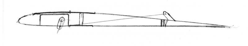

пока что хочу установить сервы в варианте Top drive.
Однако возникли вопросы насчет ориентации серв при установке.
Штатно место установки серв предусмотрено (заложен кусок углеткани) перед лонжероном, около 10 см от корня.
обвел профиль на бумаге для облегчения наглядности
рисками обозначено: в месте макимальной толщины - размещение лонжеронов, по верху обшивки - угольная “заплатка”.
какие могут быть косяки при такой установке?
меня немного напрягает близость тяги к лонжерону…
