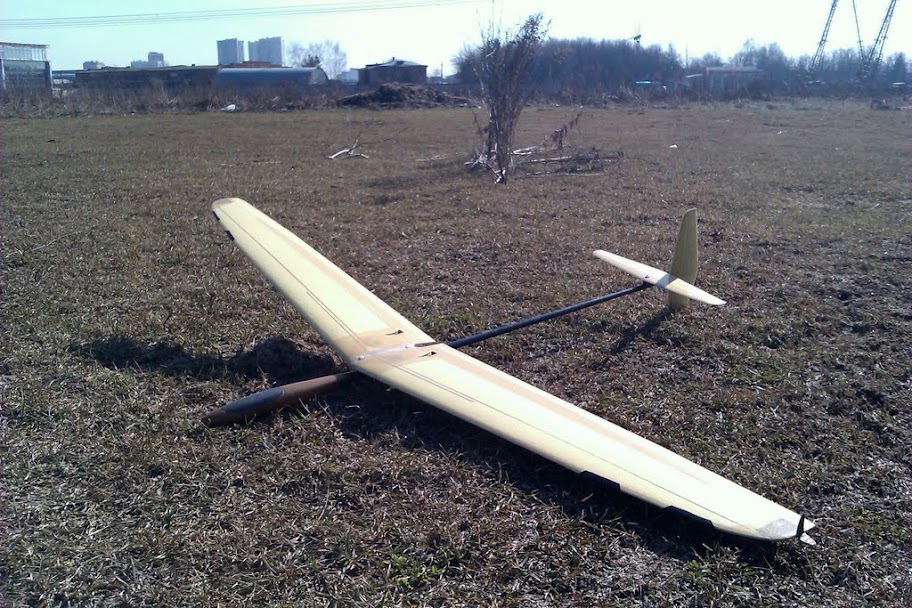

Отлетал в утренних соплях 1,5 часа, все ок, минус кидалка
минус кидалка
Это уже почти классика. Что сломалось и где?
см название темы 😃
в 9 утра солнце, ветер 0
первый заброс метров на 20 = 2 минуты
потом настройка режимов и параллельно увеличиваем высоту взлета
обычный сценарий в такую погоду был - взлетели и на той же высоте летаем, то ли держит то ли медленно снижаемся - надоело, полетели домой
потом чуть ветерок появился и полетели в космоса
через часик начал кидать в полную дурь, видимо дури было больше, чем техники заброса 😃))

на штыре была изночально проблемма, угол под прямым углом формовать нельзя только с радиусом, по этому и сломалось. что бы жило радиус перегиба угля должен быть 3-5 мм.
Да, такой вариант не жилец(выколупал из первого поста). В прошлом годе баловался подобными - расслаивались несмотря на много угля. После того как жестоко обпилил углы на приспособе ломаться перестали.
Со слов Олега, они расслоились при нагрузке. Радиус там есть но сильно маленький.
Надо перепиливать.
да, вертикальная часть с хрустом отстрелилась за пол или четверть оборота до выпуска, я её “наблюдал” летящую, правда взлетела не высоко 😃
сам самолет благополучно совершил полет и вернулся на землю
