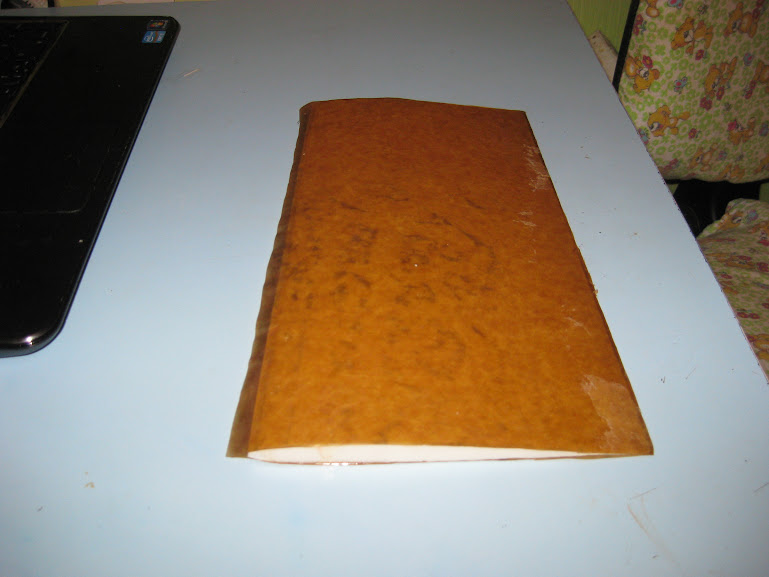

Проложаю экспериментировать. Оклеил сердечник длиной 300мм и с чуть большей хордой чем предыдущий, крафт бумагой на смоле.
Изначально вес сердечника - 15гр. Вес оклееного - 30-35гр. Смолы не жалел. По жесткости скажу вечером, т.к. к утру смола еще не совсем застыла. Плюс в оклейке смолой вижу в том, что не усаживается бумага.

Докладываю. Клей на бумаге до сих пор немного липкий. Причем он застыл везде - на пленке, на столе 😃 - куда случайно попал, кроме крафта. Основной слой застыл, но до сих пор поверхность липкая. Почему так влияет крафт на высыхание смолы для меня загадка.
По жесткости - на крутку примерно такая же как и ПСБ-15 покрытого бальзой. Но мнется. Это минус.
Если сравнивать с той же бумагой на ПВА- как день и ночь. Жесткость у ПВА+крафт просто не сравнима с тем же крафтом+смола.
Короче вообще не вариант.
P.S. Слышал что клеют стекло на полиуретановый однокомпонентый паркетный лак Белинка. Не пробовал.
Короче надо делать вакуумный насос. И возможно покупать нормальную L-смолу.

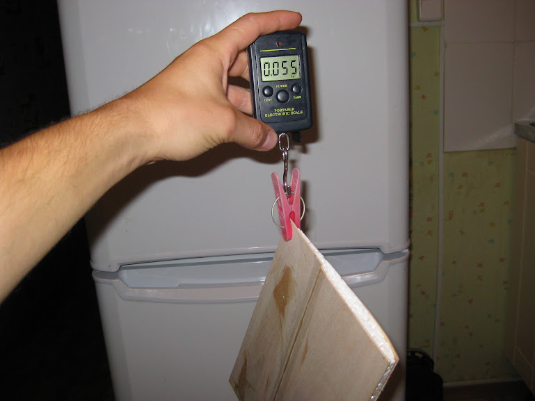

Да уж, смола опасна. Вот бывает остается немного от всяких ремонтов, и экспериментирую. Просто забыл даже что есть тонкое стекло 0.06мм. Оно конечно очень тонкое, для одного слоя. Придется возможно 2 слоя ложить. Надо попробовать.
Вот фото не очень удачных экспериментов.
Uriy_74
Да почему неудачные? Делайте с запасом по прочности чтоб потом меньше ремонтировать. За вес модели особо не беспокойтесь как бы ещё грузить не пришлось.
