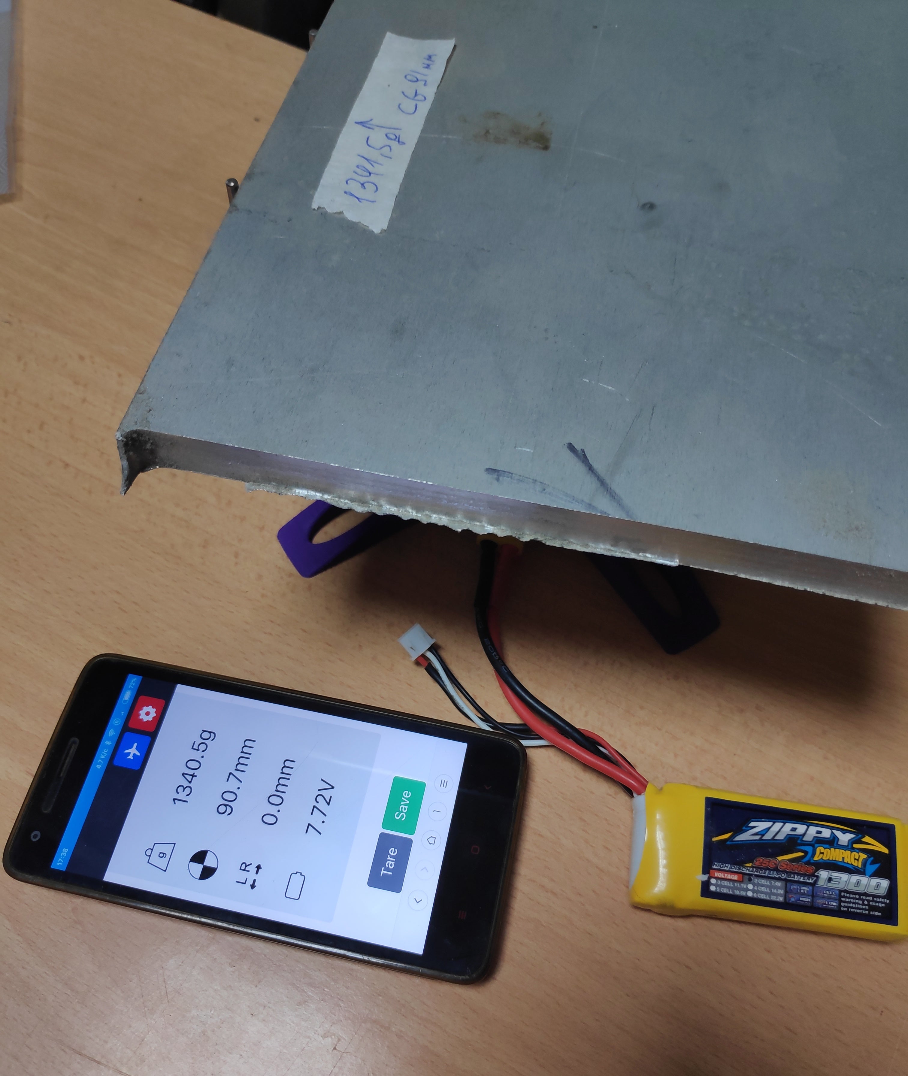

Довел до финиша WiFi версию.
Электроника.

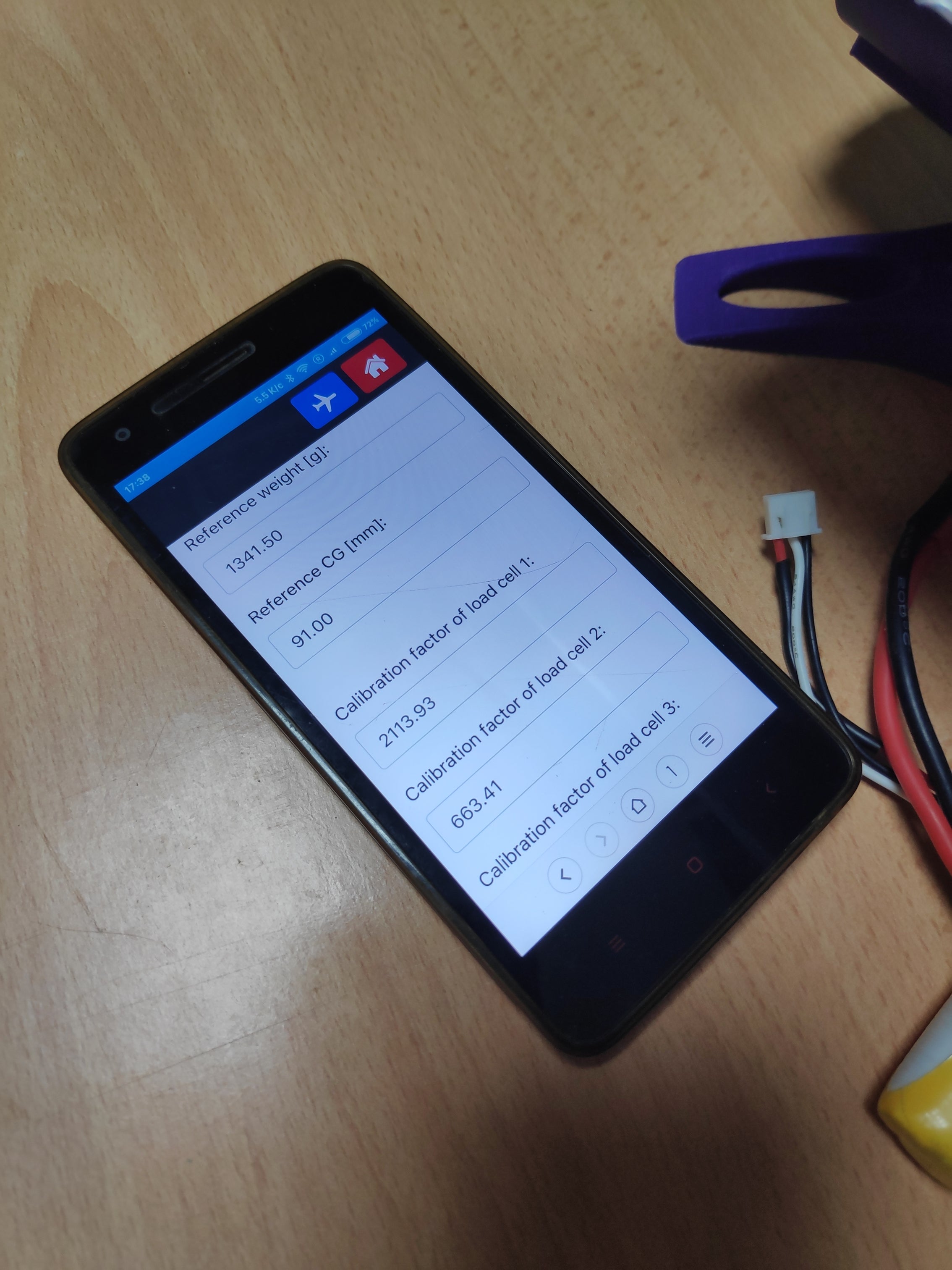

Калибровка осуществляется при помощи груза с известными весом и положением ЦТ. В моём случае кусок дюралевой плиты.
Показания после калибровки. Погрешность есть, но она невелика.
Самовзвешивание 😃
Если это версия от Nightflyer88 то, автоматическая калибровка в этой версии прошивки работает плохо. Только в ручную удалось получить нормальный результат. Хотя это самая хорошо работающая прошивка на мой взгляд. 😒 / Нарисовал корпус для олед дисплея , вот выложу тут , может кому пригодится.

Да, в итоге калибровал вручную, устанавливая известный вес на каждую нагрузочную вилку и подбирая коэффициент.
