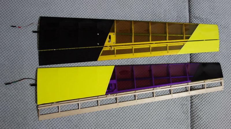

Всем привет! Не думал показывать до окончания, но раз уж тема появилась, то покажу свою стройку на текущем этапе.
При закладке был вынужден решиться на три вещи:
  1. Смасштабировать чертежи до размаха 1400 (машины нет, транспортировать проблемно)
  2. Сменить форму “фонаря”. Понятно, что сложнее будет при выполнении некоторых элементов, но никак не помещался на лист бальзы - пришлось форму немного “уплощить”
  3. Крыло собрано на карбоновой трубке, для прочности.
    Перерисовал чертежи в Corel X6, ну и поскольку уже имелся вектор, то порезал весь набор деталей самодельным лазерным столом.
Состояние на данном этапе (электроника уже на борту):
Карбон в крыле на этапе сборки (трубки 4мм и 2мм):
Фонарю пришлось “слизать” верхнюю часть до более обтекаемой, чуть позже сделаю фонарь штатной формы:
Всё оперение на нейлоновых петельках, стабилизатор полностью поворотный как в оригинале.
Цвета консолей верх и низ резко-контрастные. Крыло очень тоненькое, на элероны пришлось ставить сервы потоньше (KS-Servo PDI-0902MG)
Прозрачная вставка идёт клином и продолжается так же на стабилизаторе, создавая цельный рисунок.
Фюз снизу будет жёлтый в цвет основания консоли, верх соответственно чёрным. Думаю так будет легче “читаться” в полёте.

Тяги - карбоновый пруток 1мм, на концах нейлоновые вилки. Боуден по всей длине не делал, кусочки боудена на шпангоутах.
Машинки пока обычные 9гр. После облёта сменю на металлредукторные, когда будет понимание по отзывчивости.
Площадка для аккумулятора размещена на карбоновых направляющих её возит серва на канале газа.
Смещение центра тяжести проверял ранее на пенолётах-слоперах, тут решил со старта сделать, уж больно удобно.

Ход площадки 4см. В среднем положении - нормальное положение ЦТ.
Сдвиг центровки вперёд позволяет “пробить” поток, например в случае прохождения через кромку склона. Задняя центровка наоборот даёт “сдуть” модель назад.
Чего-то нехватает - движение стиком, манёвр и опять в нормальный ЦТ.

Закончил свой Quark. Итоговые фото (сверху, снизу, общий вид):
315гр. без аккума. (размах не 2м! см. выше)
