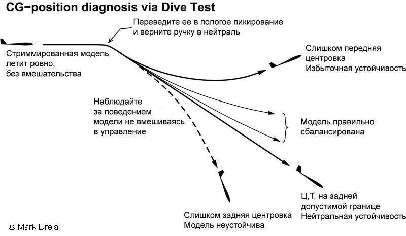

Все стартовые настройки очень сильно зависят от положения центра тяжести (ЦТ) модели. Вспоминаем тест Marka Drelы.
Если его перевернуть, получится примерно следующее.
По поведению модели на взлете, можно судить о положении центра тяжести. (Конечно, надо еще помнить о влиянии закрылков и о том, что модель должна быть оттремирована.)
Некоторые вообще стартуют без всяких взлетных режимов, подбирая ЦТ, чтобы модель сама поднималась вверх. Самое смешное в том, что при этом ЦТ будет в оптимальном для полета месте.
И наоборот, если центровка передняя, то руль высоты надо вниз, а если задняя, то вверх.
Теперь про сам вопрос. Поскольку ЦТ у модели немного смещен вперед относительно точки с нейтральной устойчивостью, то при увеличении скорости модель будет поднимать нос вверх. Чтобы она летела прямолинейно, надо руль высоты опустить вниз.
