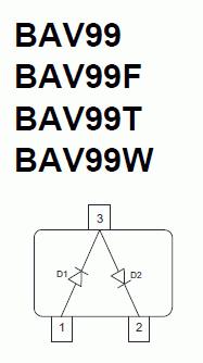

Сегодня перебрал кучу материнок и видеокарт. Из новых была только одна материнака. На ней нашел транзисторы с названием начинающимся, на A7. Выпаял их, впаял в аппаратуру…РАБОТАЕТ! У меня просто полные штаны радости. Узнал кстати что транзистор с двумя спаеными ногами обозначается, как диод.
Выражаю особую благодарность Saiz и Retro. Спасибо вы меня очень выручили, благодаря таким, как вы и существует наше модельное братство!
Кирилл.
AlexN
crafter:
Жжоте прям напалмом. Не могу не прокомментировать напоследок.
  1. A7 - это диод BAV99, а никакой не транзистор.
  2. Корпуса у BAV99 и BAT54 одинаковые, SOT-23-3 называются. Чего уж там у Вас отличалось по размерам - не знаю.
  3. Утверждения некоторых авторов о том, что это стопудово стабилитрон 5В оставим на их совести 😃
P.S. Починили - это хорошо 😃

Мб BAT54 и BАV99 одинаковые, но родной с маркировкой J был однозначно больше. В остальном могу согласиться, не шарю в этом, это мне местные умники так сказали. 😃
