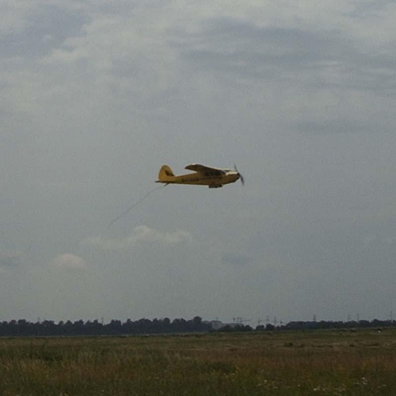

Pav_13
Обычно “лишняя” длина болтается за самолетом и проблем не вызывает…
Вот здесь видно…
Если подобное решение не подходит по эстетическим соображениям, то “методику” выяснения степени ухудшения дальности я описал выше… Пробуйте…
LAV
PAV_13:Обычно “лишняя” длина болтается за самолетом и проблем не вызывает…
Может быть, я сгущаю краски, но в таком решении вижу следующие риски:
  1. Случайный зацеп за растительность на ВПП - обрыв провода антенны.
  2. Попадание в полете провода антенны, который находится в турбулентном потоке от винта, в щель между рулями и оперением (ГО или ВО) - заклинивание рулей.
  3. Постоянные интесивные колебания провода антенны в потоке приведут через какое-то большое число циклов к обрыву внутренней жилы - потеря связи с самолетом на большом расстоянии.
    Может, это все собственные “сташилки”, которые никогда не имели места в многолетней летной практике форумчан?
Aleksey_Gorelikov
Если на фюзе хотябы скотчем закрепить - между рулей не попадает. За растительность да, цепляется. У меня один раз цеплялась модель антеной (за макушку березы), но не оторвалась зараза… Пришлось с пневматики отстреливать. Удачно, кроме антены более ничто не пострадало.

Pav_13
LAV:
…Может быть, я сгущаю краски…
Вы явно сгущаете краски, но коль этот момент Вас беспокоит, попробуйте уложить антенну внутри фюзеляжа “зигзагом” либо навить ее “спиралью” поверх фюзеляжа или на какой-нибудь легкий цилиндр, помещенный внутрь фюзеляжа… И тот и другой способ используется на практике (не только в RC) для уменьшения геометрических размеров антенн. Потеря эффективности антенны может быть ПРАКТИЧЕСКИ незаметной, но проверка дальности “по земле” не помешает…
