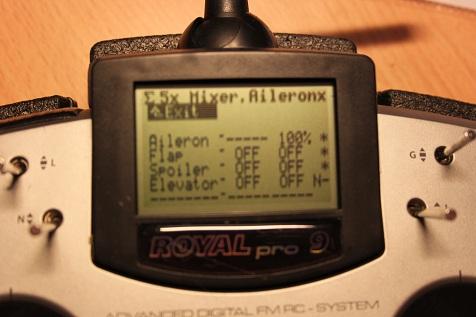

Евгений_Николаевич:
все равно не работает. Элероны молчат.
сможете выложить фото ваших настроек?
пошагово, как описал камрад а.к.а. Komandante

Евгений_Николаевич:
А у меня все равно не работает. Элероны молчат.
Евгений Николаевич, я уже говорил Вам - киньте фото расположения в крыле РМ (можете в личку). У меня уже был такой случай - не могли человеку настроить спойлеры, на вопросы об установке РМ - да оппозитно, а когда кинул фотку - не совсем оппозитно 😃.
Чудес не бывает. Тот алгоритм настройки, который я описАл работет у меня на 3-х планерах с закрылками и на одном без (только элероны вверх).

Евгений_Николаевич
Много фотографий. Не знаю как переварит это все форум. Настройки по которым сейчас летаю. До полетных режимов еще дело не дошло.
dENISCA
Первое что бросается в глаза - это микшер элероны-х
rcopen.com/files/4e4beb069970730077bb1994
тут надо чтобы было так:
1 Элерон ВКЛ <<>> (т.к. необходимы симметричные отклонения)
3 Спойлер ВКЛ <<>>2-
4 Закрылки ВКЛ <<>>2-
какой результат?

Далее в миксе Aileron+ не включен микс Spoiler - на второй позиции + или - примерно 25-50%,
сегодня не обещаю, но на днях постараюсь выложить альбом настроек для Графита и Мистраля
dENISCA
Komandante:
кстате, ДА! как то я проглядел эту картинку rcopen.com/files/4e4beb3b9970730077bb36a4
Тогда лучше начать с включения оных =)
первый столбик ON, потом +/-25-50

Евгений_Николаевич
Выполнил все рекомендации. По совету Дениса переназначил спойлер и флап в меню Define mixer, Aleron x.
Затем по совету Дмитрия в миксере Aileron x , включил флаперон и назначил отклонение 40%.
И заработало.
Все, теперь есть бабочка.
Большое спасибо уважаемые господа планеристы, что не оставили в сложной ситуации, а вникли, разобрались и дали дельные рекомендации. Спасибо.
