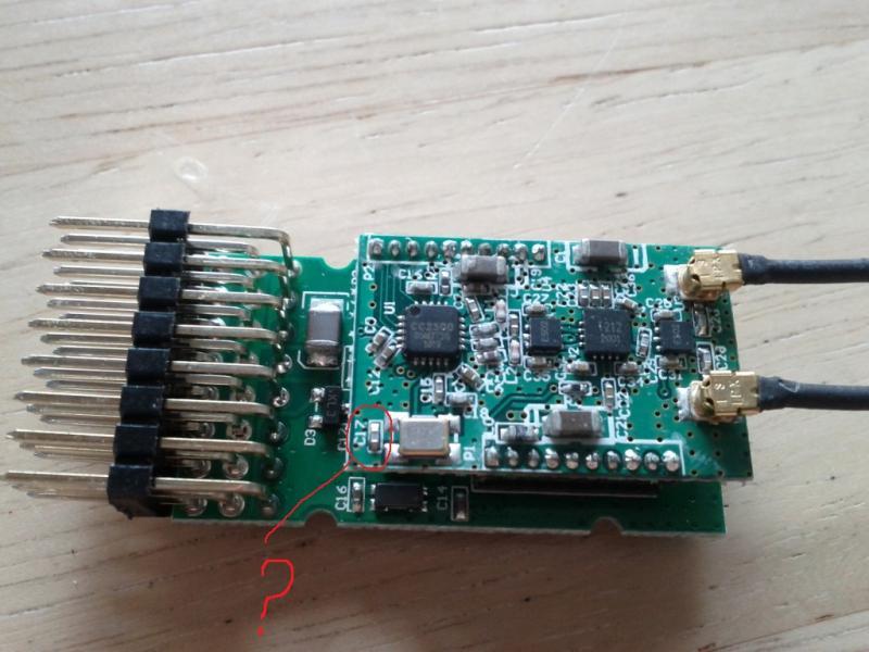

Andrey3167
Гуру по электронике подскажите, что это за конденсатор??? оторвало при краше, теперь сетодиод моргает и не биндится с передатчиком.
Это старый V8FR
Alex013
Andrey3167:
А с нормальным разрешением нет картинки? Номинал то на них не пишут, но по разводке платы можно было бы какиинить предположения сделать…
Alex013
Больше всего похоже на фильтр по питанию… Я бы попробовал купить 0,01МкФ и 0,1МкФ - и попробовал бы…
Andrey3167
Alex013:
Благодарю
dollop
Andrey3167, так а где фотография “больного” приемника? Может там не только в кондере дело? Этот кондер действительно смахивает на фильтр по питанию, но тогда приемник без него должен был бы без проблем функционировать. Так что еще чему кому-то пришел кирдык. Тот же кварцевый генератор (металлический параллелепипед) рядом с кондером проверьте на целостность и наличие пайки

Andrey3167
dollop:
вот больнойлучшего разрешения не получается
dollop:
Он не дохлый совсем, диод моргает как будто передатчик не включен. В соседней ветке подкинули схему, так там С17 и С18 соединяют две ноги кварца на землю. Может из-за этого он не можен сконектится с передатчиком

Alex013
Andrey3167:
Давайте её сюда! Если они “кварц на землю” - то выше указанные мною номиналы вряд ли подойдут.
dollop
Andrey3167:
по 15 пФ, вроде так?
Однозначно. Даже по плате видно, что этот кондер с кварца на землю идет. Вот задающий генератор трансивера CC2500 и не работает.
