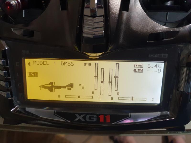

Подскажите пожалуйста купил новую аппаратуру положил ее в шкаф, пролежала лет пять, достал включил а там какое то пятно желтое. Что могло с ней случится, кто может подскажите что делать или это нормально?

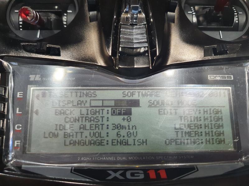

Это скорее всего дефект подсветки. Сделайте фото без подсветки.
меня беспокоит это заводской брак или время пришло матрице умирать?
матрица умирать у Вас еще долго будет, это всего навсего подсветка.
подсветка скорее всего на лампочках сделана, а не на светодиодах, учитывая 5 лет “стажу”.
на функционал этот “дефект” точно влиять не будет.
а еще, допускаю вариант снижения напряжения питания подсветки.
например “просел” стабилизатор напряжения, стоит глянуть на электролиты, если такие есть
Ну, всё отлично! Подсветка шалит))

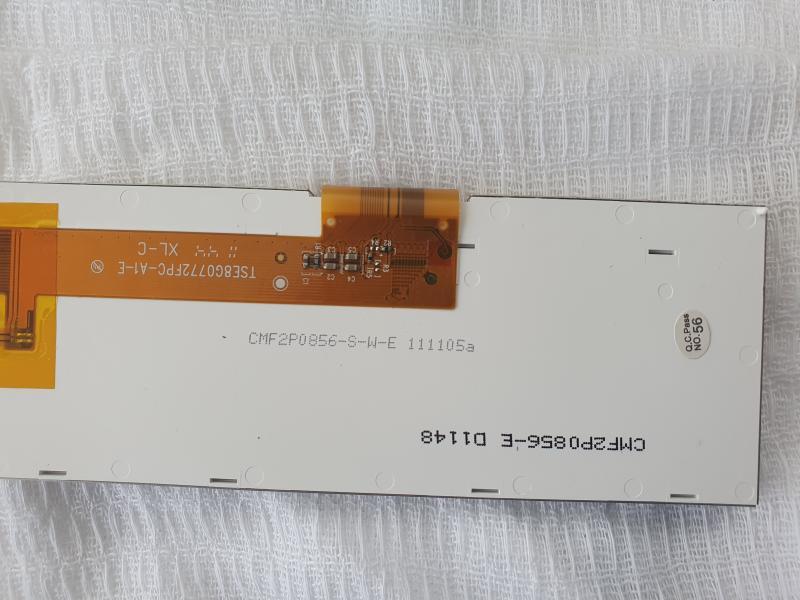

Сегодня снял стекло и почистил от пыли.
Снимать лучше с левого верхнего угла (в отличии от видео), т.к. с правой короткой стороны стекла находится выступ-защёлка.
По периметру стекла - двухсторонний скотч.

Вот номер этого дисплея от этой 11XG, где можно купить а то я по гуглил ничего не нашел(
Александр, на Дефорсе гляньте, пишут “Если вам нужна техническая помощь для «Предыдущих продуктов JR», обратитесь в сервисный центр Dee Force.” www.deeforce.net/service-and-repairs
