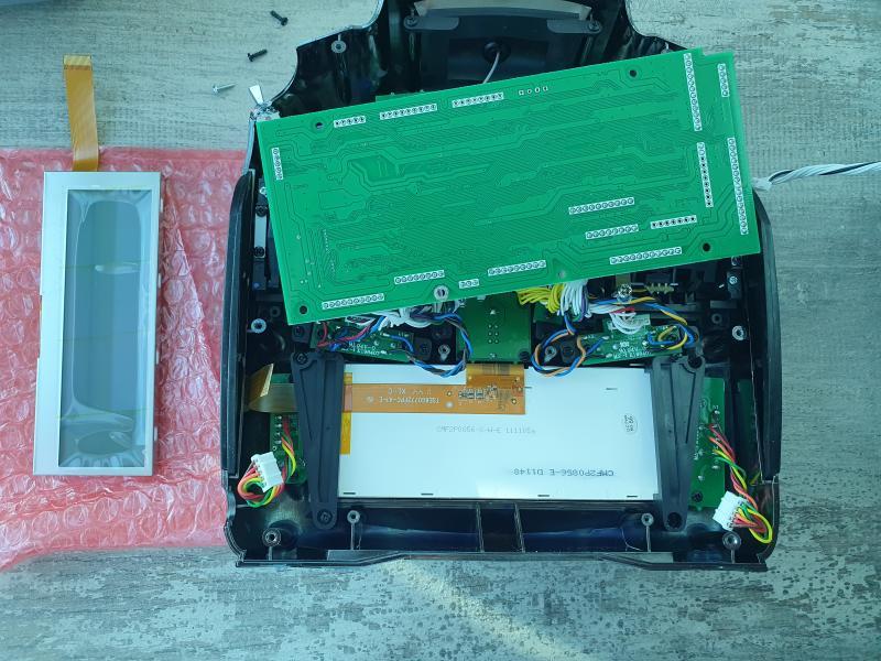

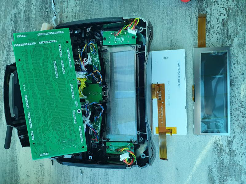

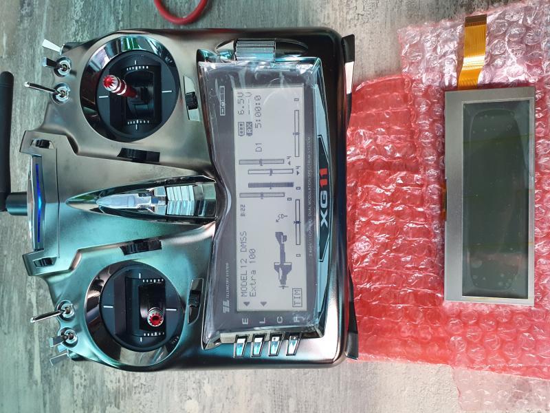

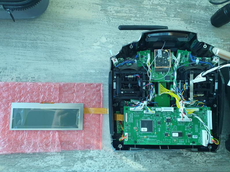

Добрый день, вот поучил экран. Сделал фото отчет может кому будет интересно.
rcopen.com/files/5efb659e9970730077d6d7c4
rcopen.com/files/5efb65b69970730077d6dd95
rcopen.com/files/5efb65b99970730077d6e373
rcopen.com/files/5efb65bb9970730077d6e94a
Класс!! Быстро экран пришёл!
С Америки?
Привет Александр, да обратился в сервисный центр Dee Force они мне оправили. За доставку оплатил 15,25$
