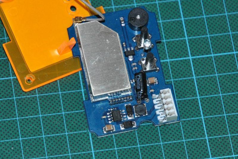

Добрый времени суток.
Накоцто доехали приемыши, но радость была не долгой, оказалось модуль мерв, внимательный осмотр платы… Как мне кажется отсутвует один элемент, предположительно резистор.
Колеги, посмотрите есть ли у вас такой элемент, и по возможности замерьте сопротивление/емкость.

судя по выше приведенной фотографии (rcopen.com/files/51b825d799707300777e2e3e) - нифига там нет.
модуль имеет право не работать пока не увидит РРМ сигнал. в БИНДинг тоже.

Выше приведенная фотография моя, в момент ее постинга я еще не тестировал модуль, не было приемников.
А вот судя по первой фотографии, элемент там присутствует, осталось узнать его номинал.
Аппа у меня 9XR, в настройках выставлено “Proto PPM 8ch; Proto FrLen 22.5ms”
Суть не в этом, при включении нет признаков жизни модуля, светодиод не моргает (должен моргнуть раз при включении), динамик молчит.
Аппа в порядке, с ней совершенно нормально работает модуль Avionix AV-TM002.
На ножках присутвует питание, и PPM.

Вот даташит на чип стабилизатора. Судя по типовой схеме включения отсутствует резистор R1 на 2 килоома. Следует померить сопротивление присутствующего резистора (на схеме R2), если оно 10,5 кОм, то можно запаять подходящий на 2кОм. Если отличное от 10.5 кОм, необходимо рассчитать R1 по формуле VOUT=0.8*(1+R2/R1), принимая за VOUТ 5 вольт
IRF540N
таки да. этот резистор - часть делителя выходного напряжения, для схемы сравнения выходного с опорным. при отсутствии оного(резистора) напряжение на выходе стабилизатора будет стремиться к “0”. так что Вам, имхо, повезло что нету именно этого резистора, а не того,что выше на фотографии… тогда бы напряжение наоборот стремилось бы к максимуму.
…все ЭТО очень приблизительно и упрощенно конечно…
RW9UAO
нашел инфу по такому импульснику - подтверждаю, от 1 ноги на массу резистор 2 кОма, от 1 на 5-6 резистор на 10,5 кОм.
R2 10,7 kOm что вкладывается в 5% погрешность.
Доберусь домой, попробую.
Век живи, век учись, посмотреть типовую схему включения в даташите, ума не хватило 😃
Резюк номиналом 2 кОм запаял, модуль весело замигал зеленой лампочкой, на выходный проведу генеральный тест. Столь мелких элементов у меня нет, запаял обычный выводной.
