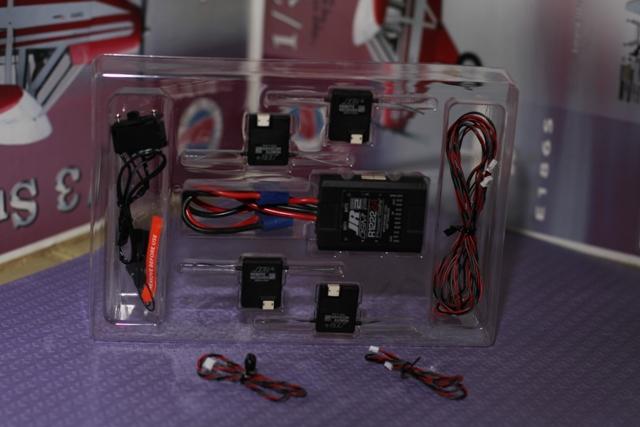

Заимел такой приемник rcopen.com/files/54c6808299707300771a53ef Но не очень понятна инструкция. Английский не понимаю почти. Есть ли перевод. ХЕЛП МИ ПЛИЗ !Или поясните- Как применять два аккумулятора, как его забиндить ? Спасибо.

У него есть выключатель, гнездо посредине, включает сразу два акка. Можно подключить только один, любой, будет работать. Клеммы на проводах для аккумуляторов. Есть биндилка-перемычка, всё как обычно. Вот по сателлитам, кажется ограничение есть. Они обозначены буквами, надо идти от первых букв. Если сателлитов много, то безразлично.
VolodiaP
Если какой-то не поставить, не биндится.

Я бы не рекомендовал ставить ненужную электронику в ответственные цепи. Возьмите мультиметр и прозвоните плюсы и минусы между двумя разъёмами, если оба знака звонятся в ноль, то лучше поставить одну АБ 2s большей ёмкости, а от АКБ сделать разветвитель на два разъёма, для увеличения надёжности контакта.
У меня приёмник R1221X, там нет проводов, там просто два разъёма bat1 и bat2, но внутри на плате они просто запаралелены.

Да, у меня устаревший, но это не значит плохой… Пока я доволен. Про питание: комьпьютер, хоть и коряво, но перевел всеж-таки инструкцию, из чего понятно, что силовые провода запараллелены. Поэтому нет причины для волнения. Но я пока применил один АКК металгидрид 3600 ма. Проверил все разъемы , подключив сервы , все работает.

Максим! Спасибо! Диапазон 2,4 - для меня дело новое. Осваиваю последовательно. И пять вопрос появился: принципиально ли подключение сателлитов по схеме, как на картинке в инструкции: справа шнур 1 сателлита длинный и 2 менее длинный , слева короткий3 и еще короче 4 .Или конфигурация подключения сателлитов не принципиальна ?
sov8181
Если на сателитах нет спец аркировок то без разница какой куда включать, так же как и без разницы какой длинны кабель вы используете. А вот по размещению сателлитов на модели и подключение к конкретному разъёму возможно имеет значение.
