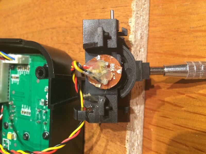

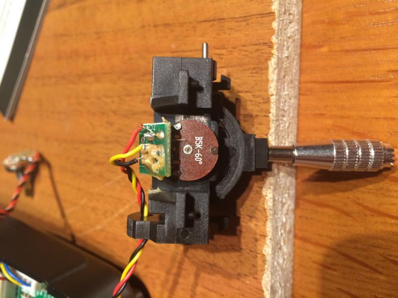

Ребята, коллеги, прошу Вашей помощи. Возможно тех, кто дружит с электроникой. Проблема следующая. Аппа FlySky FS-T6. Вследствие чего, не знаю, начал глючить 3 канал, в поле двигатель вообще не заводился. Проблему вроде нашел, почитал ветку, разобрал, добрался до потенциометра, поджал, как описано выше. Вроде заработало. Но припаял зеркально. Перепаял, чтобы в аппе была красота и порядок, результат еще хуже, чем было. По монитору канал газа скачет самопроизвольно. 2 недели ломал голову, где найти потенциометр. Вчера вспомнил, что дома валяется 2 пилотажевских пульта со стиками, ну от игрушек… Думаю китайщина там такая же как и в моем пульте. Разобрал и точно, потенциометр с похожими характеристиками. Один в один резистор не найти нигде, поэтому поменял текстолитовую платку в потенциометре, на которой графитовые дорожки и контакты приклепаны, она с родной одинаковые по размерам. Но вот по параметрам: родная - b5k-60 градусов, а новая - b5k-80 градусов. Ну решил, что основные параметры одинаковые, только углы разные - поставил, все собрал. Начала аппа работать без глюков, только в дисплее отклонение канала газа получилось не на полную шкалу, а чуть меньше, процентов на 20 в обе стороны. Подумал, что этого следовало ожидать из за разных углов. Проверил, подключив борт-питание, все работает как надо даже без корректировки триммеров и конечных точек. Прыгал как маленький ребенок, радовался, что на выходных в небо, что все исправил… Радость была не долгой. Вечером, придя домой, включил аппу, дабы порадоваться еще немного. Сначала все было хорошо. Но потом 3 канал начал уплывать, как буд-то кто-то газ прибавляет в обход стика. К вечеру заметил тенденцию, после включения пульта все работает как надо, через 2-3 минуты канал газа уплывает за середину шкалы, при том что стик не трогаю и он на минимуме. Обратно не возвращается. После выключения аппы, мин. через 10 опять включаю - все работает, через 2-3 мин опять уплывает. Плюс ко всему еще и 4 канал за собой немного зацепляет, но там пока не критично, можно оттриммировать.

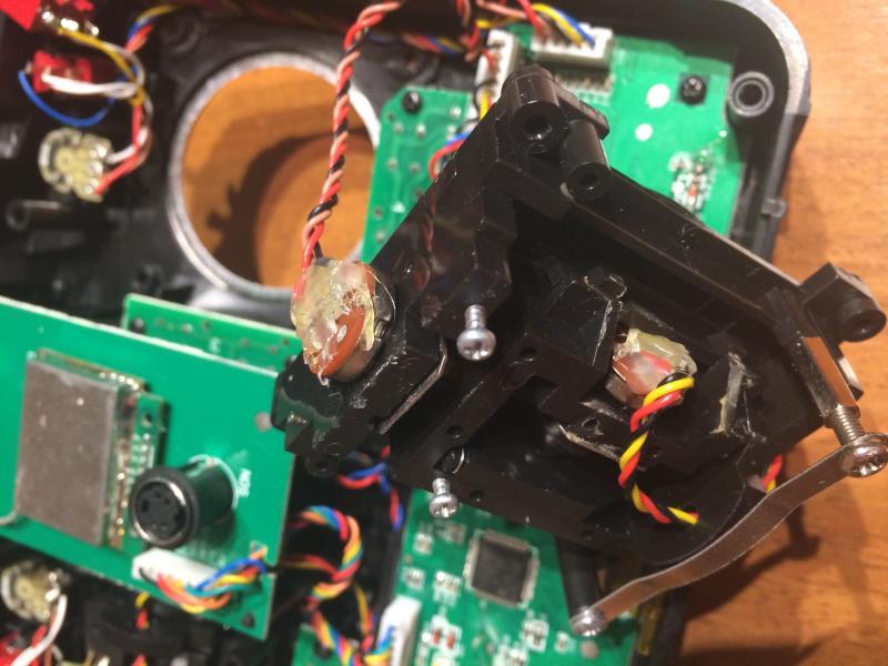

Решение банальное. На потенциометре в очередной раз заменил текстолитовую пластину с дорожками на аналогичную из Пилотажевского пульта, проблема при этом опять не ушла. Канал газа живет своей жизнью, скачет туда-сюда. Начал тыкать пальцами во все платы, искал место, где нет контакта. В этот момент отвалился один провод от платы с дорожками, которые ведут к потенциометру. На моей памяти, когда я припаивал провода напрямую к потенциометру - все работало. Решил исключить слабое звено. Выкинул эту маленькую платку, мало что там с дорожками, пайкой, и припаял проводки напрямую к потенциометру. Проблема решилась - 3 канал стоит на месте. Правда 4 уплыл немного. Зашел в сервисное меню, откалибровал стики и О-ля-ля, все каналы в нуле, газ не скачет… Как из магазина… Сейчас буду клеевыми соплями заливать ножки и провода на потенциометре.
ПЫ-СЫ: Когда припаивал платку, хотел, чтобы внутри пульт выглядел как заводской, вдруг когда продам, но теперь не до этого, быстрее в небо.
Кстати, убежавший 4 канал вернул на место тем же способом, фото выложу. Решил, так-сказать, раз уж делаю все сам, то и доделывать надо сразу ВСЁ! Но данную проблему решил путем замены на потенциометрах рабочей платы с дорожками (валялись старые 2 пульта Pilotage-вских 3-х канальные). Диаметры у них одинаковые - 13мм, сопротивление тоже - 5 кОм, разные только углы отклонения. Родные 60 градусов, Пилотажевские - 80 градусов. Амплитуда отклонение стиков после замены лечится путем калибровки в сервисном меню.
