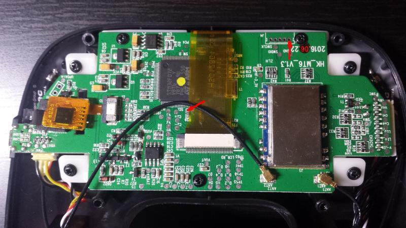

в общем починил
пришлось подпаиваться к плате - делать перемычку для того чтоб загнать stm32 в dfu режим
потом залил прошивку (поделился народ с гитхаба где обсуждают порт на опентх) потом обновился до последней мартовской…
тем кто не дружит с паяльником - 10 раз подумайте перед тем как обновляться штатно
подпаиваться очень мерзко - монтаж мелкий смд…

Adekamer
ни турнига ни хоббикинг никто ничего не ответил на мой вопрос - что мне делать с кирпичОм
на фотке
я отметил места к которым надо подпаиватьперемычку для перевода stm32 в dfu режим
резистор R59 с стороны процессора - не с другой стороны! с другой стороны земля и будет короткое замыкание! и крайний пин разьема - там 3.3 вольта питания
те выдираете акки и усб, замыкаете эти две точки втыкаете акк и подключаете усб - все - железка в dfu (я на линуксе заливал через dfu-util)
вот дамп старой прошивки drive.google.com/file/d/…/view?usp=sharing
это со мной поделились
