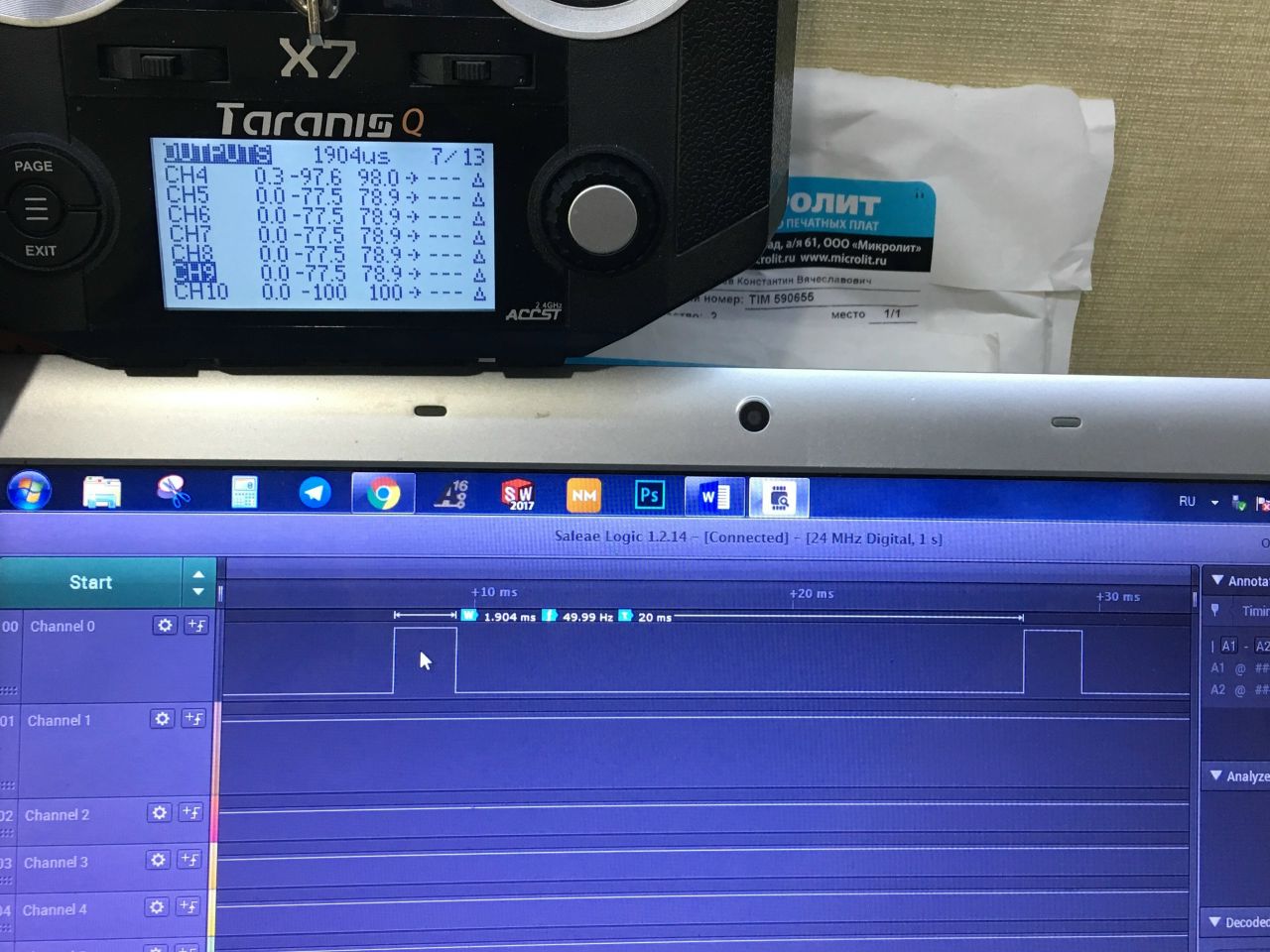

UPD: Проверил на R9MM, в режиме Ch9-16 на первом PWM выходе появился девятый канал.

странно все это работает.
Проверял вчера - в опциях бинда стоит 9-16 и по идее на 1м pwm канале приемника должен быть сигнал с 9-го канала, но его там нет. В s.bus все есть.
Пришлось гнать управление сервой через ПК и свободный выход pwm на пк.
и это печально так как на ПК может быть дефицит pwm выходов, а “переферии” может быть много
